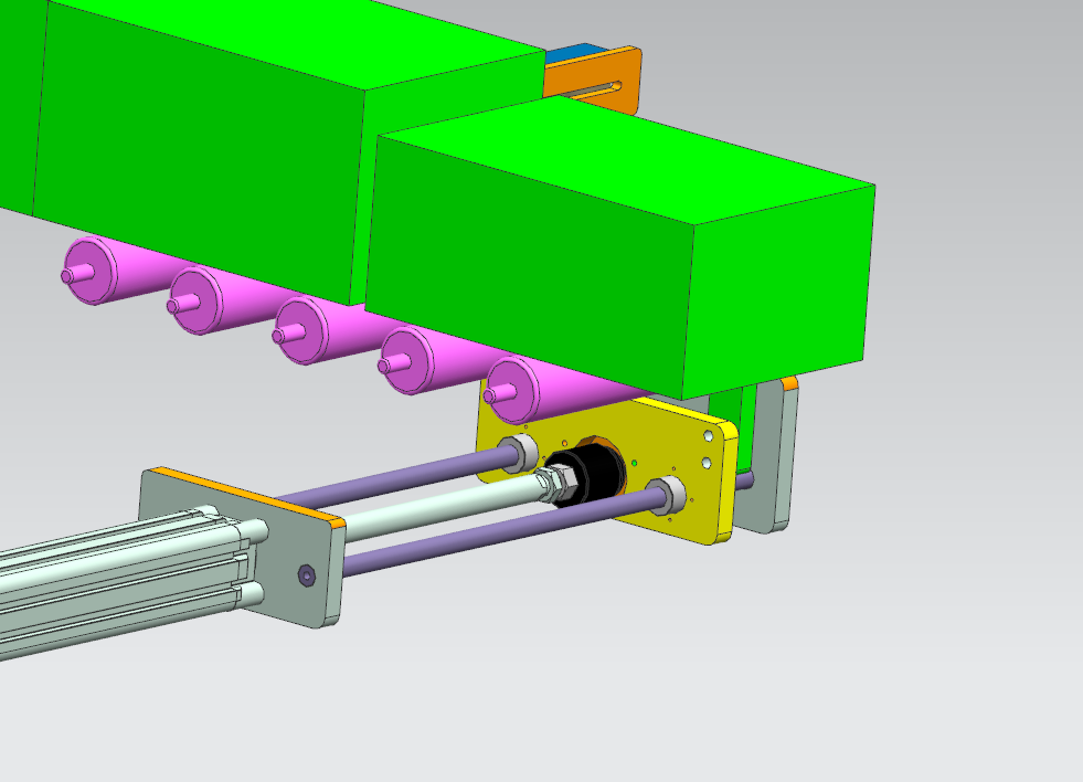

两个直线轴承很容易坏,珠子掉,行动卡顿。,内径是16MM的圆法兰直线轴承,之前用石墨自润滑轴承,但推不动,改用了这样的,绿色物料重8KG水平以0.6M速度每秒过来,打算换成钢保持架的,或者干脆换大一型号的轴承。

绿色物流重8KG,速度0.6M每秒
绿色物流重8KG,速度0.6M每秒

还是想办法把导杆的安装位置往上移一移吧,或者直接把气缸头怼到这个推板的力学中心点。

受力点太高,偏载严重了,用加长的直线轴承,或者干脆在水平方向在加一组,图中气缸和导向明显还可以向上提,以减少偏载。

你不如试试直线导轨。

换加长型试试吧
位置现在不好挪了

人外有人 发表于 2022-6-8 22:31
受力点太高,偏载严重了,用加长的直线轴承,或者干脆在水平方向在加一组,图中气缸和导向明显还可以向上提 ...
加长的,气缸收缩时,轴承会碰到板,
 楼主| 发表于 2022-6-9 09:06:30 | 显示全部楼层
收缩时位置不够了

加肥猫devil 发表于 2022-6-9 07:44
你不如试试直线导轨。
空间有点限制了
