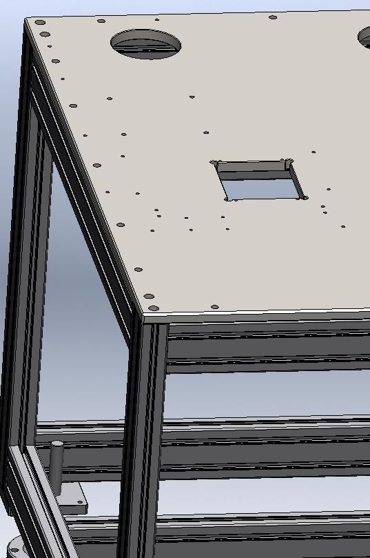

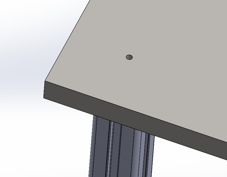

我想用铝型材设计一个桌子,然后桌板需要固定放置减速器,想问问大佬们两个问题,第一个就是这个铝型材直接用一个螺栓固定在桌板上可以吗,中间也可以装螺套加强,第二个就是这个桌子的材料,选择什么金属比较好,因为需要固定减速器,需要打螺纹孔

发表于 2022-6-2 21:22:25 | 显示全部楼层
型材中间可以攻丝的,设计沉孔锁螺丝就可以了。另外大板不跟型材对齐嘛?
发表于 2022-6-2 21:49:55 | 显示全部楼层
你确定你这桌板用这么厚的板?有点重

 楼主| 发表于 2022-6-2 21:54:58 | 显示全部楼层
好的,大佬,学习了,这个型材就是中间用一个螺栓可以固定吗,还有就是型材与桌板需要进行对齐吗,这个不对齐的话会有影响吗,第一次搞这个,不太熟悉
发表于 2022-6-3 00:32:28 | 显示全部楼层
型材做成框架,然后放板,4个或者8个固定
发表于 2022-6-3 05:56:17 | 显示全部楼层
对不对齐无所谓。四个腿要打斜撑,否则不稳。
还是用铁方管焊接牢固,又便宜

发表于 2022-6-3 16:19:42 | 显示全部楼层
人在江湖K 发表于 2022-6-2 21:54
好的,大佬,学习了,这个型材就是中间用一个螺栓可以固定吗,还有就是型材与桌板需要进行对齐吗,这个不 ...
看你要用的型材规格了,有可以攻丝1个孔的,比如4040型材,有可以攻丝2个孔的,比如4080型材。
对齐我感觉更标准好看一些,大板记得倒角。
