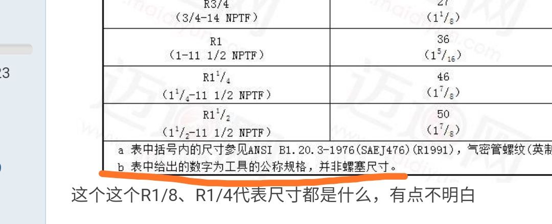

这个这个R1/8、R1/4代表尺寸都是什么,有点不明白

惠氏螺纹,英制。类似于老国标ZG

https://m.diancifa.cc/article/296.html#:~:text=Rc%E8%A1%A8%E7%A4%BA%E5%9C%86%E9%94%A5%E5%86%85%E8%9E%BA%E7%BA%B9%E3%80%82%20ZG%E8%A1%A8%E7%A4%BA%E9%94%A5%E7%AE%A1%E8%9E%BA%E7%BA%B9%EF%BC%8C3%2F4%27%E8%A1%A8%E7%A4%BA%E8%8B%B1%E5%AF%B8%E7%9A%84%E6%A0%87%E6%B3%A8%2C%E5%B0%B1%E6%98%AF3%2F4%E5%AF%B8%E5%9C%86%E9%94%A5%E7%AE%A1%E8%9E%BA%E7%BA%B9%EF%BC%8C%E3%80%8A%E4%BA%94%E9%87%91%E6%89%8B%E5%86%8C%E3%80%8B%E4%B8%8A%E6%9C%89%E3%80%82,%E7%8E%B0%E5%9C%A8%E7%9A%84%E5%9B%BD%E6%A0%87%E8%A7%84%E5%AE%9AZG%203%2F4%E3%80%83%E8%9E%BA%E7%BA%B9%E5%A4%A7%E5%BE%84%E6%98%AF26.44%E6%AF%AB%E7%B1%B3%E3%80%82
