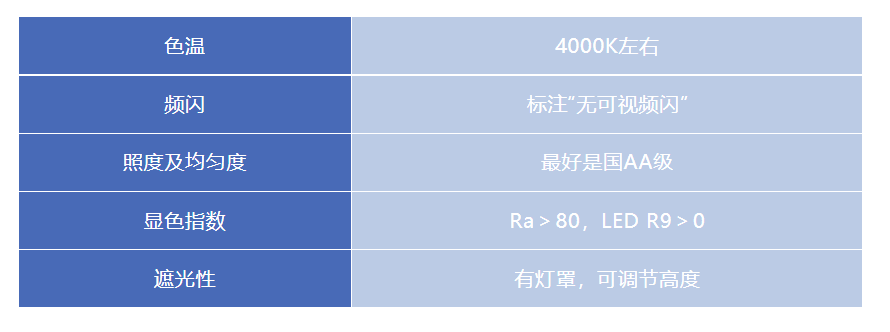

别着急。有闲心的家长可以看看《读写作业台灯性能要求(GB/T 9473-2017)》和《儿童青少年学习用品近视防控卫生要求(GB 40070—2021)》这两个国家标准,里面对读写用的台灯都做了要求。看看台灯外包装上或说明书上的参数,比着买就行。
* C- J+ h5 a1 d7 z6 M
没闲心的家长,可以看看下面画的几个重点。

台灯,我还是用白炽灯泡。其他的灯用射线管、LED都有。
& N" f5 k5 `; ?: C; d白炽灯泡,最接近太阳光。由于其热惯性,频闪也没有。
发表于 2022-5-17 12:15:06 | 显示全部楼层
led灯用的较多,感觉暖黄或暖白的较好,白的色温太高。
