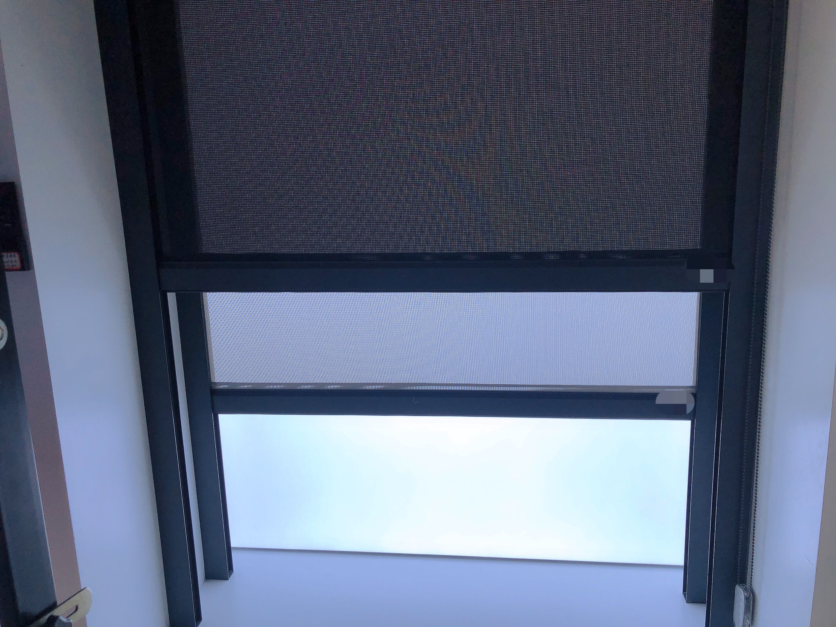

手动防风卷帘上升时需要克服下梁重力,如何改变机构来减小拉珠施力?

 楼主| 发表于 2022-8-10 08:44:47 | 显示全部楼层
谢谢你的答复,因为侧轨是带拉链的,所以摩擦力大不是本质原因,下梁+配重是主要重量来源,因此现在设计是增加一个助力弹簧

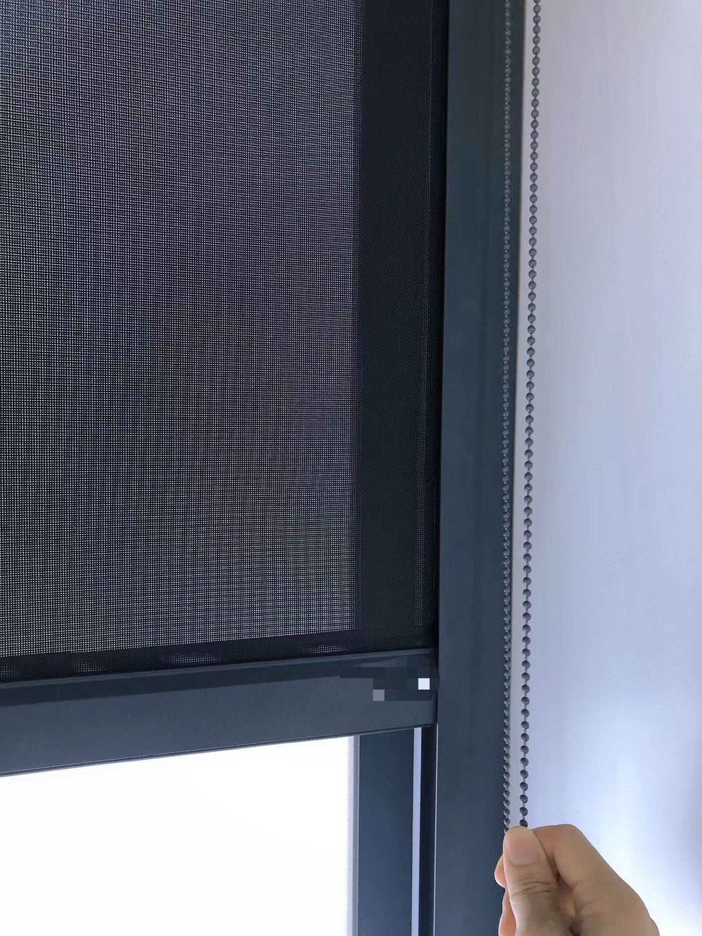

 楼主| 发表于 2022-8-10 08:48:36 | 显示全部楼层
yc1990717120 发表于 2022-4-27 14:24
楼主好:
      家用窗帘,已经很小力了,还需要减小吗?我一直觉得速度太慢。
      确实要改,平衡器了 ...
谢谢你的答复,平衡器这块我接触得较少,可以了解下。我这里指的是手动防风卷帘下梁和配重重量大,手拉费劲,所以需设计一款助力弹簧来改善拉珠笨重感,你指的速度太慢如果针对电动款式的话,速度主要取决于电机提供的动力,而手动款,手拉力则直接影响卷帘的上下运行速度,我这里只针对“防风卷帘”一款产品。

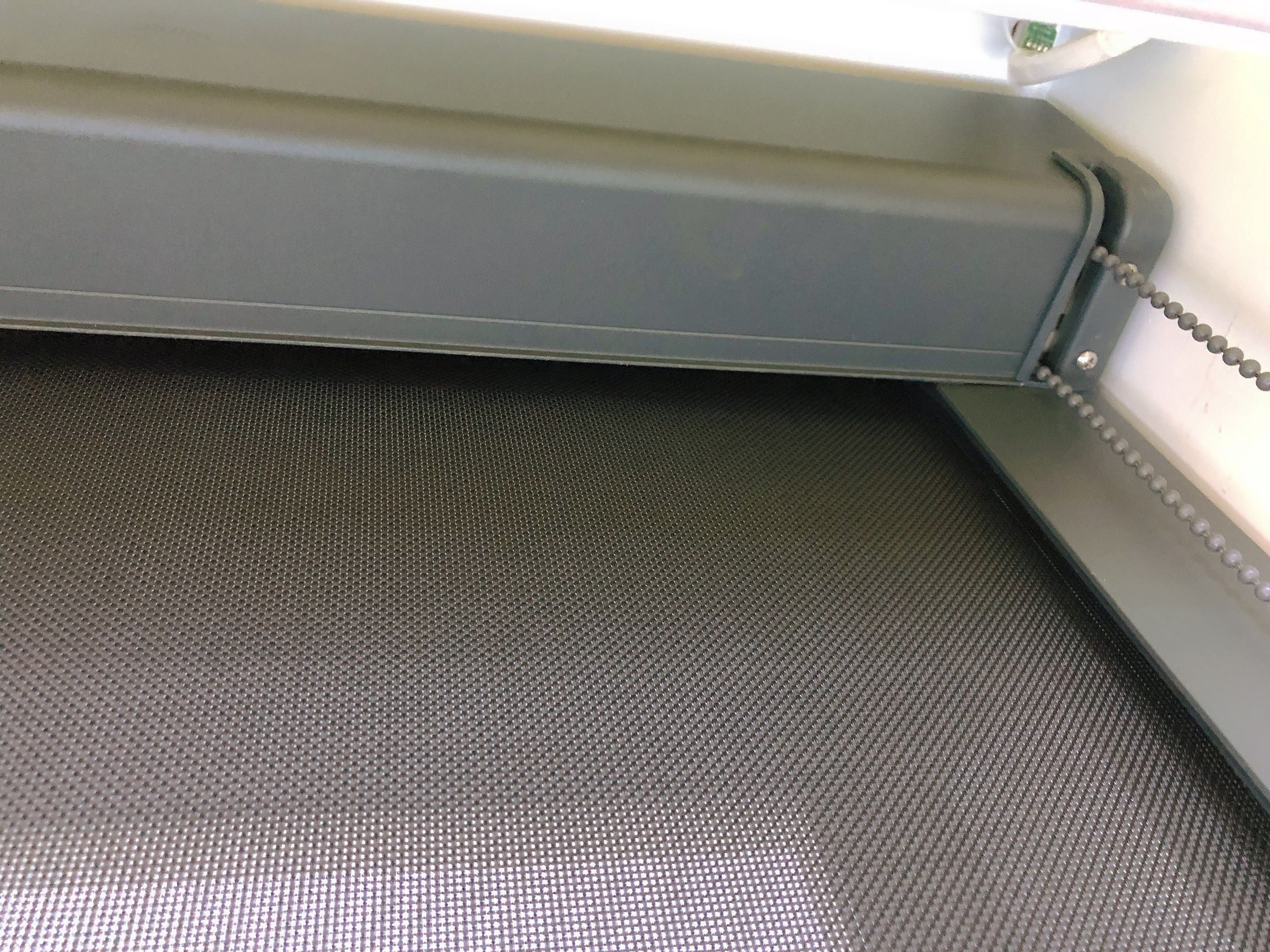

发表于 2022-8-10 12:24:03 | 显示全部楼层
你这个优点是可以停留在任意位置,缺点是卷簧只能平衡部分重量,否则就没这个优点了。
 楼主| 发表于 2022-8-16 09:10:39 | 显示全部楼层
从本质上来说,几乎所有卷帘都具备停留在任意位置的功能。至于卷帘可以平衡多少重量,取决于卷簧/弹簧的选型参数,包括材料、线性、中径以及圈数,因此开发出一款合适可靠的助力弹簧系统至关重要。
