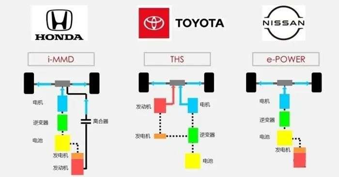

从原理来说,增程式的混动,是由发电机发电但不参与驱动车辆,车辆全程依靠电能。
0 C2 y# R& s; H/ a# d1 @0 T
% q3 A. ?$ T8 Z, A% ?

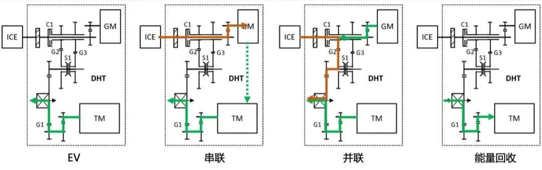

而目前先进的国产混动技术,既可以发电驱动车辆,又能直接驱动车辆,还能油电共同驱动车辆。
0 x. x! r/ o! h4 x, p9 ]
7 k. N5 i6 E! n2 a' X$ a" G

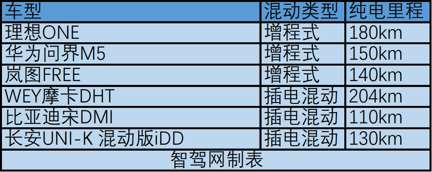

另外原来的插电式混动,纯电续航一般是50公里,现在国产品牌借鉴增程动力车型,纯电续航普遍进入150-200公里,和增程类车型处于同一水平,在市场选择上很难区分两种车型。

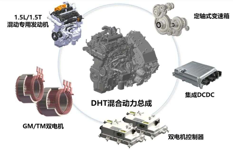

因此,因此拥有发动机直接驱可以工作在更广车速范围内,需要强调的是长城的DHT,它在中低速用电,高速时拥有比其他混动技术多一个档位的两级变速箱,因此无论是100km/h,还是120km/h都可以经济巡航。
3 T& V. t1 [7 U. d# s$ C+ h! H8 {
因此发动机效率相同的情况下,国产的全新混动技术可以在中低速用电、高速用发动机直驱,全速域保持最佳效率,相对于增程式效率更高。
) Y. y, ?5 i' X2 ~' w
假设1800-2700转都是高能效区间,那么大约50-80,80-120km/h都可以是高效能区间。50以下用电机,需要的电机功率基本可以控制在15kw以内。这对发电机的要求就比较低了,用一个10kw级别的发电机就可以了。

另外值得注意的是,国产全新混动的发动机也更先进,效率更高,长城说燃油效率也是接近40%的,比亚迪说43%,无论有多少水分,大差不差就是和两田混动差不多都是很优秀的。
8 n  _6 M! B# l" l
