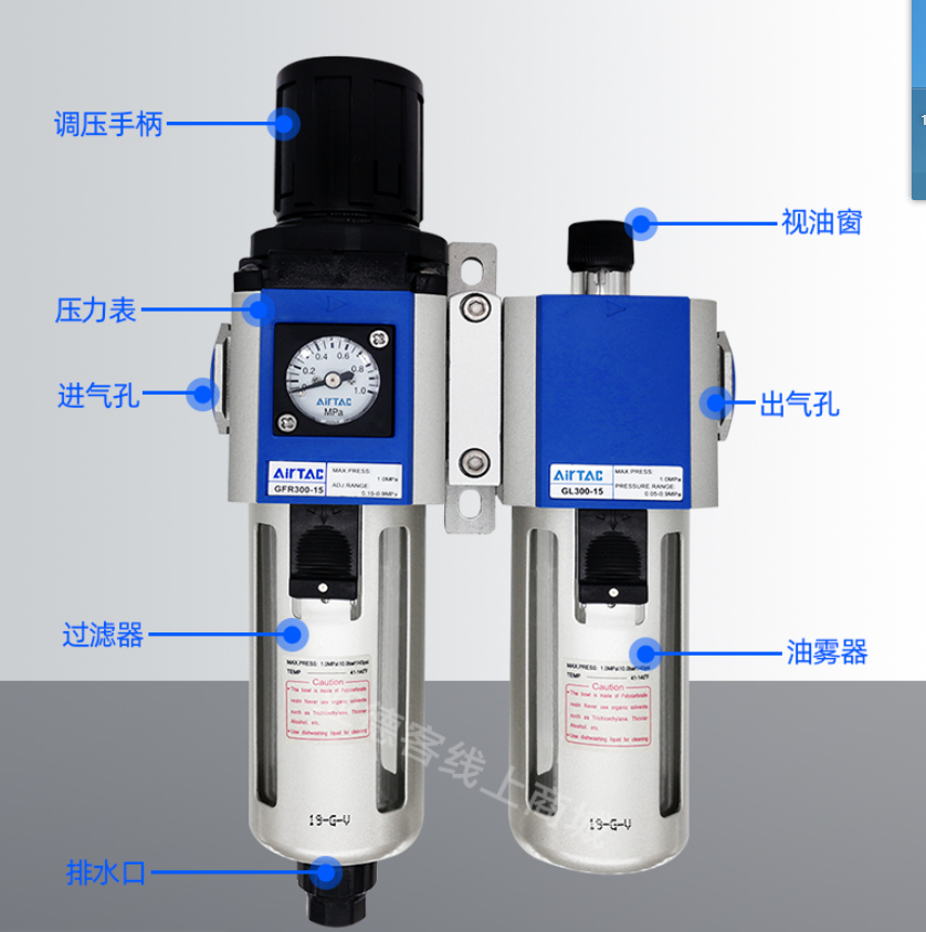

如图的二联件,是由一个调压过滤器和一个给油器组成的,我想请教一下这个给油器的应用场合有什么地方不能使用?我看了介绍说这个给油器是给气缸之类的东西送油起到润滑作用的,那么假如我的气路里有真空发生器给吸笔提供负压,同时我又做了破真空的设置,那么会不会导致破真空的时候把这个润滑油给喷出去导致吸笔脏污进而导致产品脏污?
请懂的朋友帮忙解惑,谢谢。
 楼主| 发表于 2022-2-27 10:50:09 | 显示全部楼层
不过我看很多公司的设备上这个油雾器他们都不会注油,实际上好像也没什么影响,最多是花钱买了个摆设。我主要是怕万一注油会导致有什么问题,所以来问问
发表于 2022-2-27 10:59:25 | 显示全部楼层
注的不是油,有专用的气体润滑剂。好像也没说真空不能用这个,但你可以在排废气的地方注意一下防污染,虽然说有点过度焦虑了。

谢谢,我考虑一下。我看蛮多设备都有装这个,但是从没见过人往里注润滑剂,有些人问了他们都不知道这个是干嘛的,还有些人说这个就是过滤油雾的,搞的我也是一头雾水,有时候感觉可能就是为了显得专业才加装这个的。
一个过滤气路里的水分,一个往气路里加润滑油,毕竟气缸是摩擦运动。  发表于 2022-2-27 11:20
发表于 2022-2-27 12:23:05 | 显示全部楼层
如果气路中有需要油润滑的气缸、控制阀,那么就需要在气路流程中设计给油器。但是,食品、医药、或者与次有关的行业应用的产品线上不应设计给油器。
若流程中某些气缸或者控制阀必须要有油进行润滑,那么在气路的末端或者干燥器的入口之前,必须设计过滤器进行除油处理,过滤器的精度一般设计0.01μ,或者更高精度,过滤器精度取决于后端用气要求。

收到,那我就不用这个东西了,我这边对产品的洁净度有一定的要求。主要是我看前辈用了这个东西,但是里面一直没有加过东西就一直空着,客户好像也不知道这个东西是干嘛的。所以我来问问,既然如此,那以后就不选这个东西了。

是的,不能随便注油,有好多电气阀前端不能注油,比如电气比例阀
发表于 2022-2-27 13:38:48 | 显示全部楼层
具体还要看你使用情况,一般来说这个不是必需品,大部分气缸不需要给油润滑,特殊情况除外,比如高速气缸,另外气动马达,气动雕刻笔等等,这些一般需要加上油雾器,我们有些产品就必须用,看你具体情况,实在不行你咨询SMC或者亚德客的技术支持

好的谢谢,您这么一说我感觉我们的气缸都不需要用这个了,因为基本上都是低速的常规气缸,没有用到特殊的类型,那我回头再问问亚德客看他们有什么建议
