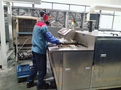

有很多不规则的零件要放上输送带上进入机内清洗,现在是人手放,有什么好办法代替人工

发表于 2022-2-18 16:18:54 | 显示全部楼层
没有啥定位要求就用个电磁铁吧
 楼主| 发表于 2022-2-18 16:20:10 | 显示全部楼层
lu19961116 发表于 2022-2-18 16:18
没有啥定位要求就用个电磁铁吧
是铝材质
发表于 2022-2-18 16:28:56 | 显示全部楼层
机器人去抓+CCD
发表于 2022-2-18 16:29:02 | 显示全部楼层
有量又舍得花钱的话,多关节加视觉可以做到.
如果零件上个工位能摆到清洗盘上,然后整盘送到清洗机上,也是个办法.

发表于 2022-2-18 16:46:47 | 显示全部楼层
传送带加上抖动,第一道工序将零件铺成一层,第二道调整方向,后面再洗
发表于 2022-2-18 17:24:58 | 显示全部楼层
如果不排序,配台提升机就可以了。
