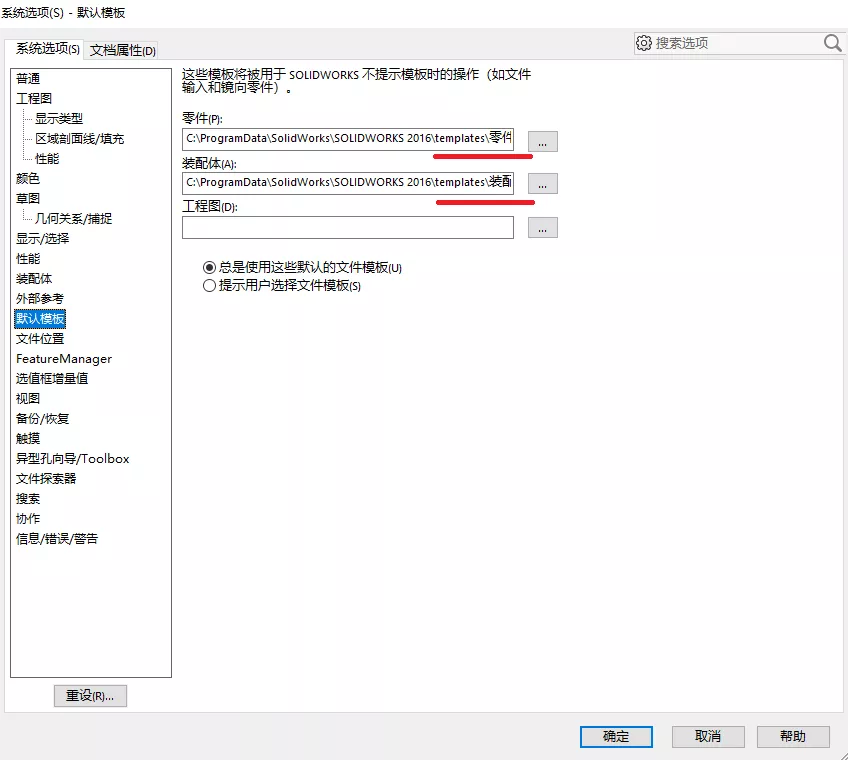

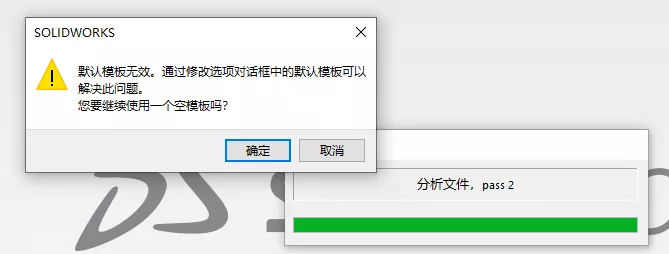

在我们使用SolidWorks时,经常会遇到这样的问题:在打开.step、.x_t等格式的文件时会出现烦人的空模板警告!!没错,就是下图这个烦人的景象!!
4 E* @9 X7 ]% @: D0 m6 T
9 K" ~- |( U: W3 {4 d+ l8 J
当我们一路狂点“确定”,才发现,是个空的!是个空的文件!!
5 I0 p' _) T1 ^3 ]$ i1 Z5 s$ X
% V$ a6 p) c( |4 ^3 T% }% s; p- w8 o) n0 N: U: ?- b' S
Solidworks开发不会这么low吧,每次打开别的模型都要一直点,一直点么?当然不会!

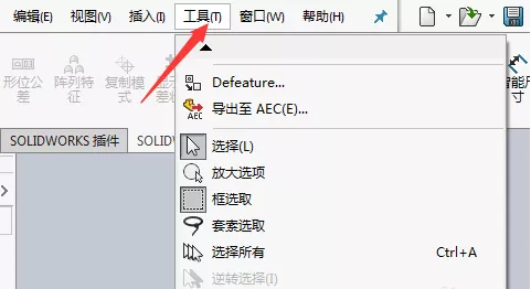

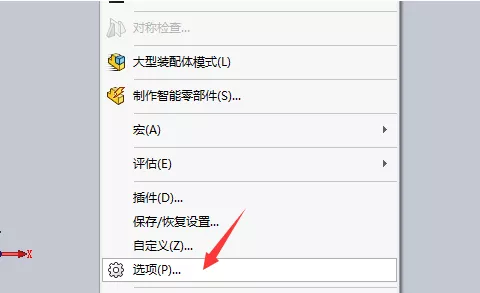

  • 此时先启动软件,不打开模型,点击上方工具选项,展开菜单,其中有较多功能项,向下找。

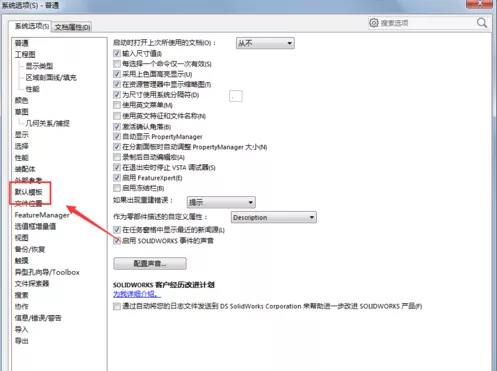

    在工具菜单的最下方,可看到插件、自定义等选项,倒数第二项为“选项”,点击该项,进入配置界面。
  • 7 c3 o' s, o; u; i& o9 y- m

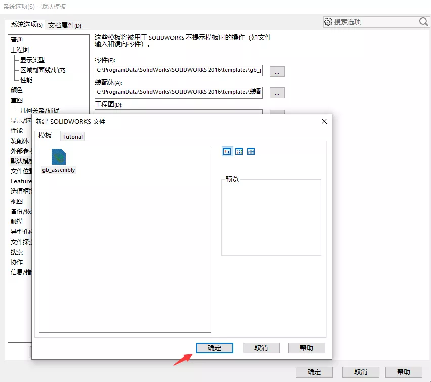

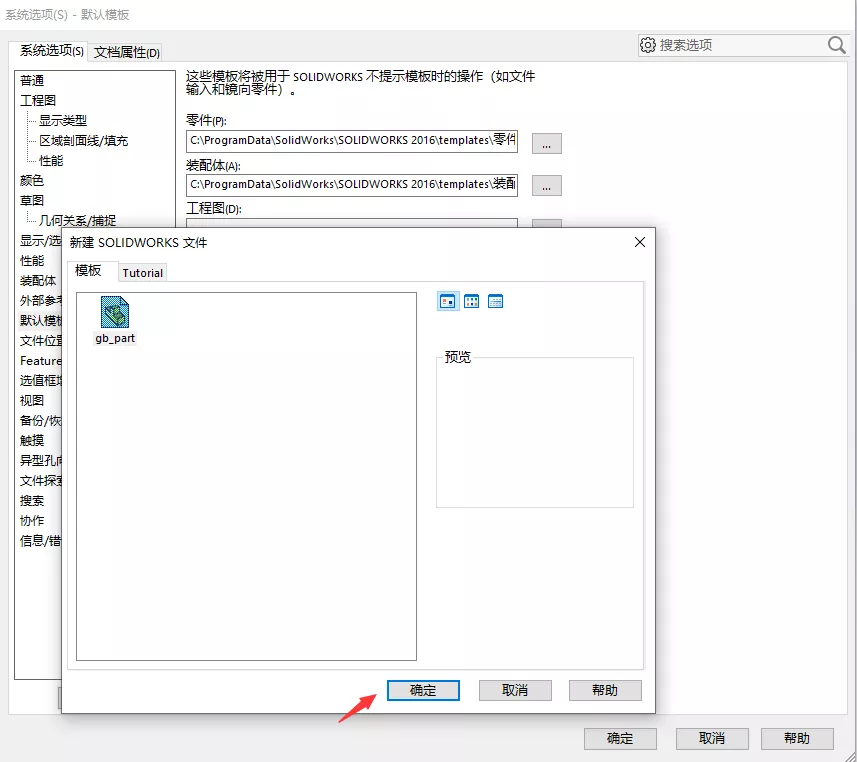

6.以看到零件图、转配体的模板已有指向,且最后指向的是中文名称(实际是汉化原因,文件夹下并没有中文名的模板),这里零件后方的三个点图标。
* f% f5 Q% {: R0 i7 q' H% B

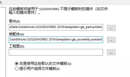

此时进入新选择界面,可以看到已有推荐,即“gb_part”“gb_assembly”,如果有其他可以选择,一般使用推荐的即可,选中该项,点击“确定”
% ~3 c+ F! F3 |
$ v# S; B/ @! Q9 y
( W- R3 Z- W, B7 y
# x& s- m  ~; N! W8 Q, W8 U
7.最后将零件和装配图后方的模板,全设置为软件目录下已有的即可,如图可看到已修改。下次打开stp等格式文件,不会再出现提示
