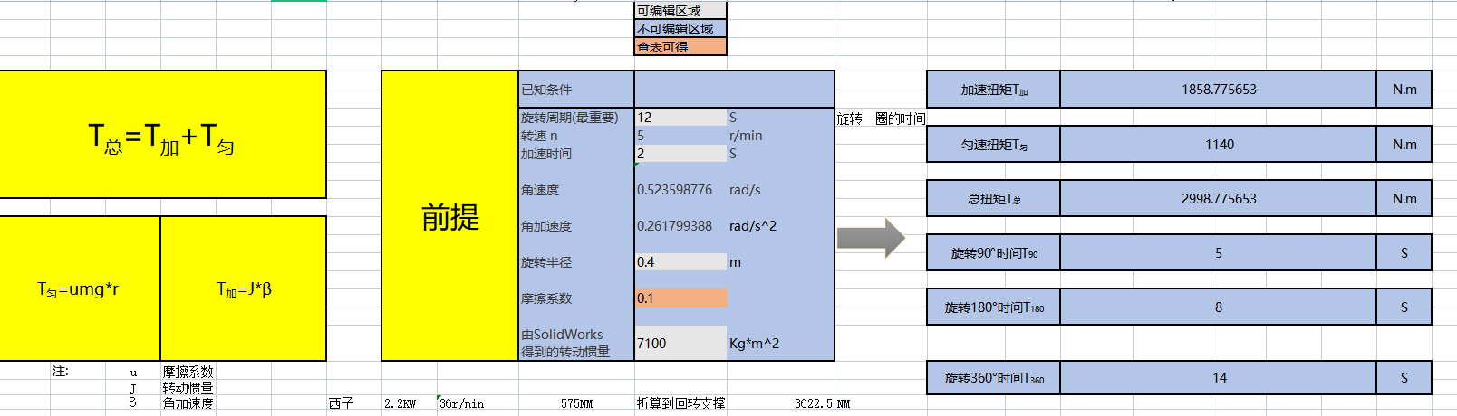

发表于 2022-1-15 08:36:12 | 显示全部楼层
公式是图中的公式。
其中1.匀速转矩:看你转盘底下有没有支撑轮。如果有,算摩擦力矩,如果没有,直接算回转支撑的摩擦力矩
2.加速转矩:通过手算或者三维软件得到转动惯量。然后乘以你自己设定的角加速度,可以得到加速扭矩。
加起来就是比较保险的算法。
当然你可以算出来之后电机功率降一个档次。原因是:这个最大的扭矩是匀加速过程刚完成的那瞬间需要的最大扭矩。你电机稍微小一号,因为时间短,一般也不影响。
这是我自己做的表,你自己也做一个,再找找资料,亲手算一算,相信你就明白啦~  发表于 2022-1-15 08:38
