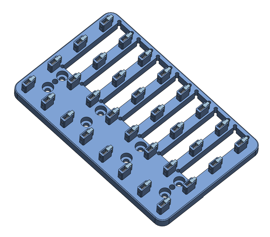

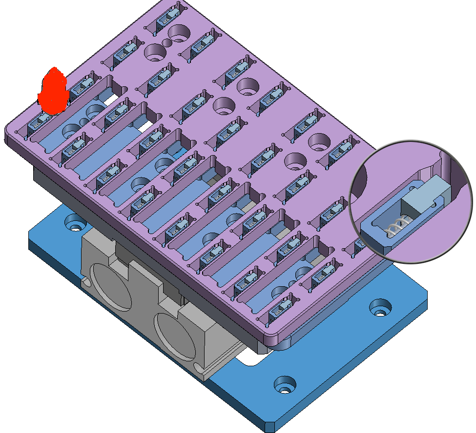

红色涂抹区为产品,阵列夹取,可夹持20g左右的产品。单个产品采用弹簧柔性夹取方式。夹爪盘通过气缸驱动。
柔性夹爪盘
柔性夹爪盘

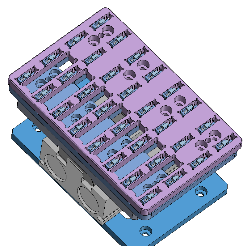

夹爪盘闭合
夹爪盘闭合
夹爪盘打开
夹爪盘打开
发表于 2022-1-14 15:16:59 | 显示全部楼层
弹簧力,能夹紧吗。。。。。

 楼主| 发表于 2022-1-19 08:44:33 | 显示全部楼层
shentu 发表于 2022-1-14 15:16
弹簧力,能夹紧吗。。。。。
可以夹紧。第一个版本是硬接触夹持,由于对位,平行度等调试装配误差会有遗漏产品
