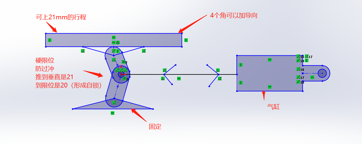

楼主好:
      顶升高度20,载荷5000N;10万次可靠度,还要成本低。
      果断用斜楔啊,摩擦面磨光点就好了不用直线导轨什么的。简单粗暴

这样怎么样?会不会更便宜更简单
这就是注塑机的 可以的  发表于 2022-1-13 21:22

小机123 发表于 2022-1-13 17:32
这样怎么样?会不会更便宜更简单
我见过这样的结构,挺实用的

丝杆螺母顶升平台

yc1990717120 发表于 2022-1-13 16:56
楼主好:
      果断用斜楔啊,摩擦面磨光点 ...
斜楔越光摩擦力越大不是? 就像陶瓷阀芯,贴上都不好分开, 不知角度和粗糙度怎么合适
这样怎么样?会不会更便宜更简单
我想的就是这种意思,就是不知是否可行

如果没啥要求,那这个不就可以了。
发表于 2022-1-17 08:16:58 | 显示全部楼层
500kg冲压力的作用时间是多少?
