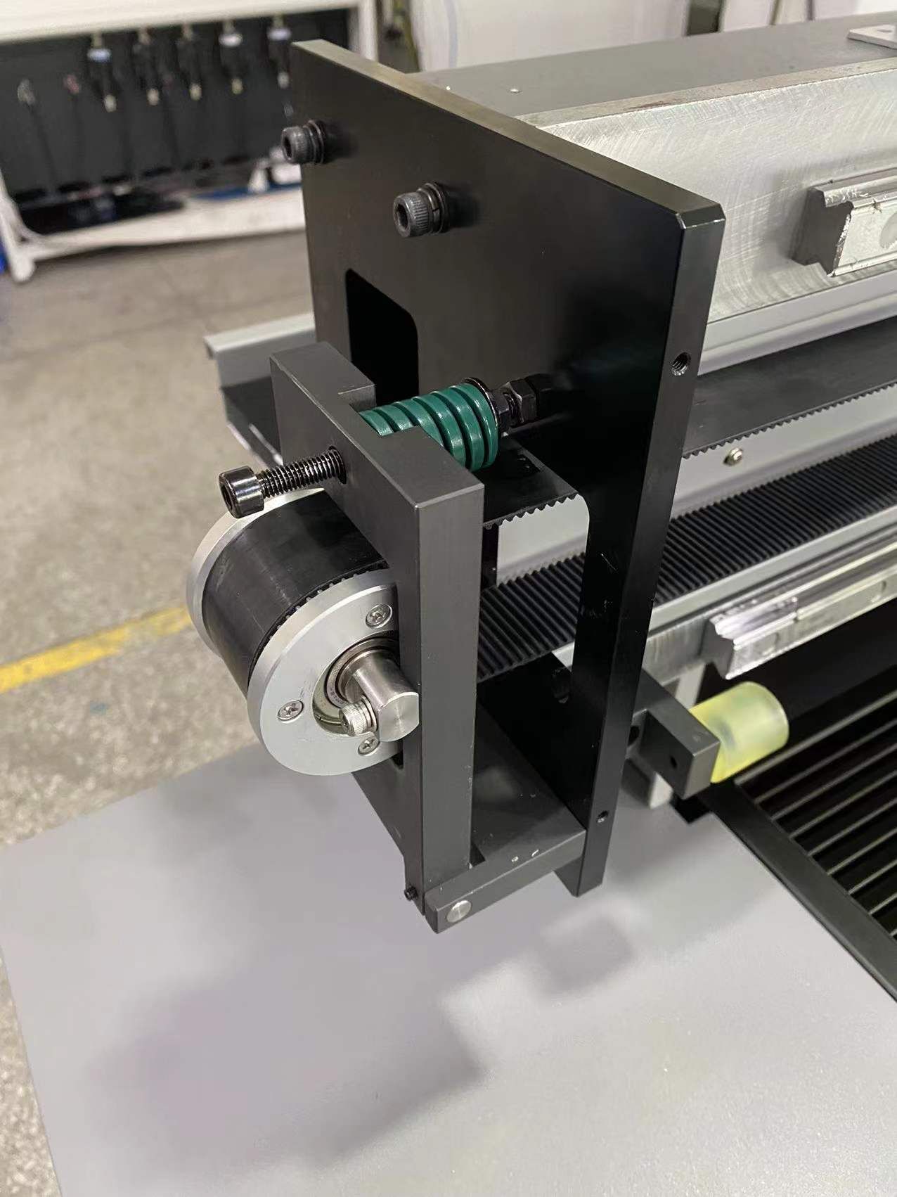

发表于 2022-1-5 09:17:59 | 显示全部楼层
同步轮涨紧.jpg 前几天顺手拍的,平板印刷机上用的同步带轮涨紧机构,行程差不多5、6米,往复运动,供参考。
