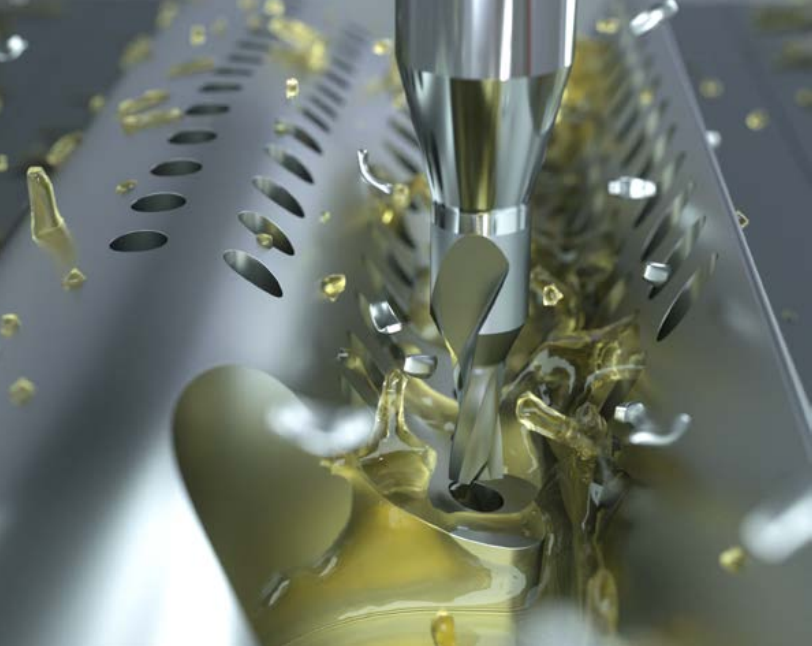

可在最大为60° 斜面上钻削的引导钻
发表于 2021-12-9 08:59:17 | 显示全部楼层 |阅读模式
斜面曲面上直接钻削
斜面曲面上直接钻削

是的呢,钻头的170度刀尖可确保实现定心良好、减少了径向力、防止后续钻头刀刃断裂

发表于 2021-12-9 22:58:49 | 显示全部楼层
这是铣
 楼主| 发表于 2021-12-10 08:46:22 | 显示全部楼层
我们这是引导钻头
发表于 2021-12-10 09:02:53 | 显示全部楼层
这不就是键槽铣刀么,
发表于 2021-12-13 01:33:49 | 显示全部楼层
其实斜面孔如果有导引孔,也是能做出通孔的!
