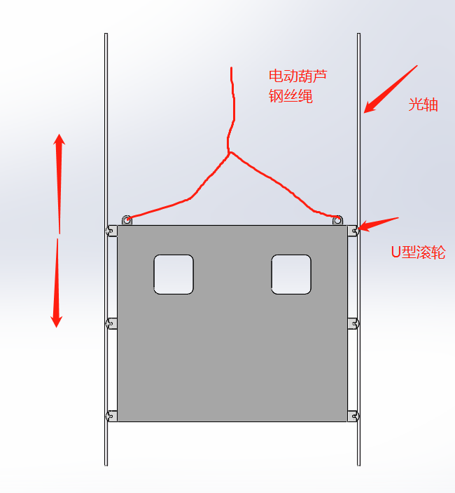

各位前辈们我现在有两根光轴是机台本身留下的就想利用它们做一个安全提升门,就靠门两边加U滚轮行不行,求求大佬给点意见

光轴对滚轮的夹紧力够吗?如果一定要做成这种形式好歹加个安全插销吧

不能自锁,很像闸刀,容易出安全风险!不知道你们公司或者客户公司验收的部门,是否接受。 如果是小公司随便用用,都可以的。  发表于 2021-11-29 14:23

电葫芦克服重力,光轴就是起到导向导轨的作用。
发表于 2021-11-29 14:31:55 | 显示全部楼层
就从图上看你光轴的刚性也不够啊,要不就换直线轴承得了

我门都可以改就是轴不能动呀
这个光轴的长径比不安全吧,80GK的门 稍微晃一晃都受不了啊  发表于 2021-11-29 14:48
发表于 2021-11-29 14:42:57 | 显示全部楼层
不行啊,会卡住的,两边装两个链轮,用一根轴驱动
我现在这个除了u滚轮都是客户自有的材料  发表于 2021-11-29 14:46
前辈,您这方案是我原来给的,被毙掉了,没钱  发表于 2021-11-29 14:45

这玩意搞不好,就是个铡刀呀,万一下来,人就没有了。安全第一位。切记切记!
能不能:
1,U型轮通过两个方向抱着导轴,这样防止导轴形变
2,要想办法加个刹车或安全插销。
否则没有人敢从这个下面过呀。
发表于 2021-11-29 16:56:21 | 显示全部楼层
光轴的侧面需要增加固定,不能只靠光轴本身刚性导向。
