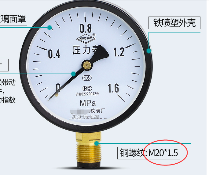

如图这类最最常见的压力表,接口都是公制外螺纹,不是说公制螺纹不具备密封性吗?
按道理应该用英制带锥度的外丝才对呀?(也就是国标中所谓的“用螺纹密封的管螺纹”)

GB是公制细压,当然你也能买到你说的密封管螺纹的。
公制密封的方法很多,有自带密封垫的,有缠生料带的,

其实,在仪表行业,公制螺纹和锥螺纹都运用。国内用公制螺纹和管螺纹(G螺纹)的都有,相比较而言公制螺纹比G螺纹要常见些,这两类螺纹的密封都是采用端面密封。
而国外的仪表也有用NPT螺纹的,,通过螺纹自身的密封起到密封作用。
以前跟一家做仪表的技术沟通过,为什么仪表螺纹都是普通螺纹?
他回答:是以前国内加工锥螺纹的密封精度总是达不到,导致仪表连接螺纹连接处经常出现泄露,而某些行业的螺纹密封上不允许缠生料带等。所以,国内采用普通公制螺纹和端面密封的结构来解决这一问题。

压垫密封的,用什么螺纹不重要,细牙才正确,市场上什么螺纹的都有,也可以定制

压力表,顾名思义是用到压力管道上的;做过液压的都知道,液压各种管路接头大多都是公制细牙螺纹,当然也有用其他螺纹的;
螺纹密封以及生料带密封是不适用单独使用在兆帕以上级压力管道的;
水煤气管道、气动管道最高压力一般不会高于1MPa,可以使用螺纹密封及生料带密封;几MPa~几十MPa的液压管路是绝对不可以使用的。

容器上用的压力表要强制定期检定拆卸的,所以只能用直螺纹,便于反复安装。管螺纹密封是依靠金属变形,理论上说只能用一次。
发表于 2021-11-19 08:33:48 | 显示全部楼层
以前,高压是用螺纹密封的,几百公斤以下才用端面密封,自动化管道上用的仪表大多是(铜)管翻口锥面硬封的

你看看表地下那圈黑的是什么

生料带只是锦上添花 不靠谱的吧
我看主要还是靠垫子

嗯嗯  这才是重点
螺纹在这种场合仍旧只是起连接紧固作用  而不是密封作用
