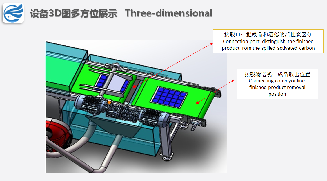

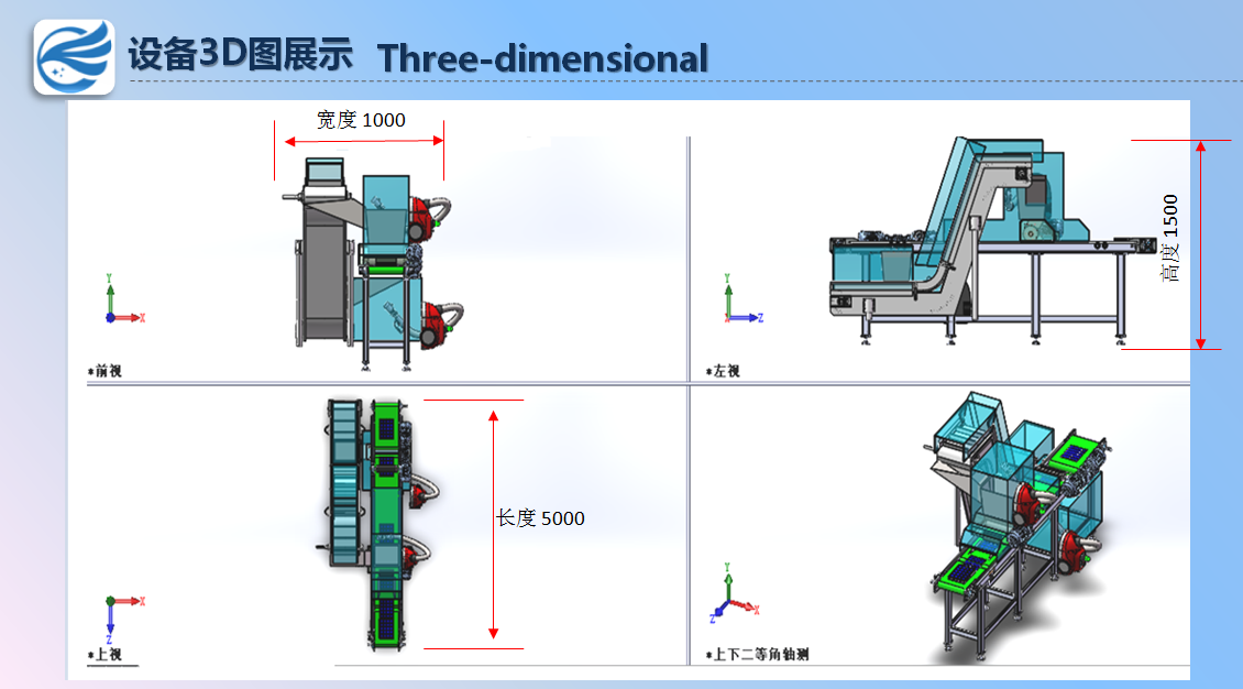

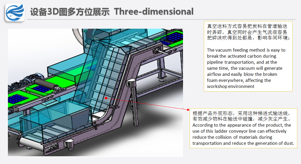

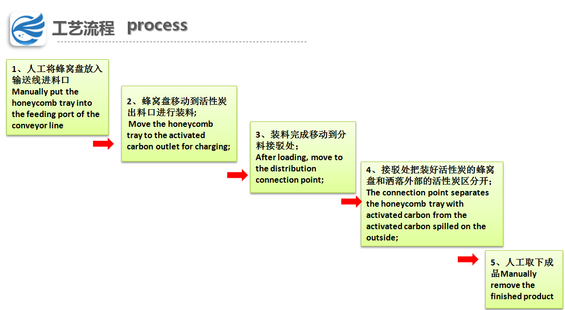

* g2 [3 `4 c$ q- ~2 q' T% I3 Q日本人的公司,后面被德国人收购了。做了一套设计方案,修改了三次,德国人说看不懂中文,还要搞成英文。

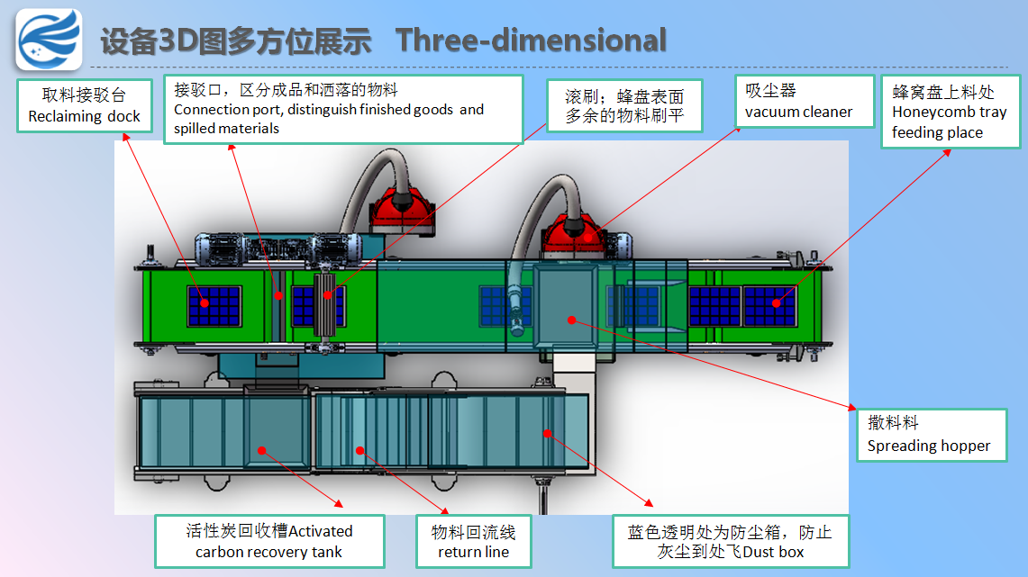

7 w5 Y$ z6 x7 _相关的技术要求:
% N1 l+ }7 ?, v* a/ N& f2 h
$ h$ G: w) K  g9 D0 F, x# P
u  上炭传送带速度0-0.5m/s 可调
$ C0 Y# N3 c8 c: |
u    产品上炭适用幅宽100mm-600mm,撒炭幅宽可根据产品尺寸调节调节。
7 S& ]/ b! R5 m
u    产品上炭适用高度5mm-100mm
  B, M! X! S: ?. F% }' ?  Q% d
u    上炭炭后外观要求:活性炭分布均匀,蜂窝不可出现局部无炭现象。
  i* o! I. L5 Y1 r/ ?2 w3 j
u     上炭总重量150g以上公差在20g以内,上炭总重量150g以下公差在10g以内。
$ \2 q" F3 f3 S' k: ^1 V1 `
u     活性炭自动上料,上炭过程炭灰需处理,不允许有炭灰飞扬,反复抽炭后,活性炭可允许少许破  , 但上炭需满足要求。
; D' w* r& V% E8 P& D  G' U2 H
u      所有与活性炭直接接触金属部件需采用201#不锈钢及以上耐腐蚀材质。
  ~5 R2 q9 ]! a2 b4 j; E" O7 c
u      设备开关、按钮等控制电气线路采用“安全电压”<DC24V>,控制线路必须有明显的线码标识,所有线缆均应有
! X! w. [# X2 d5 ]) R- L, k& t
          编号并有连接线路图;
u      主机要求:设备铭牌、设备材质、型号规格、额定电流、额定电压、额定功率、接线方式等。
2 C, x% k, h$ \# i$ A8 M
           所有线路应走接线槽,连接至控制箱和设备的线应套钢管,管外部分应套波纹管所有电缆终端应卷曲包好接头;
u     主要零配件清单,并注明其品牌、型号规格等;
6 `" b- z4 i9 ~/ k/ N

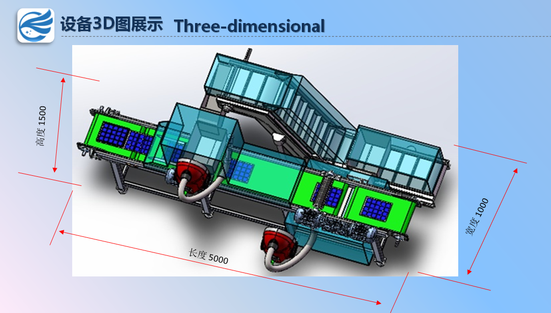

就这样接个收尘器,看收尘器的大小,我估计不行。
