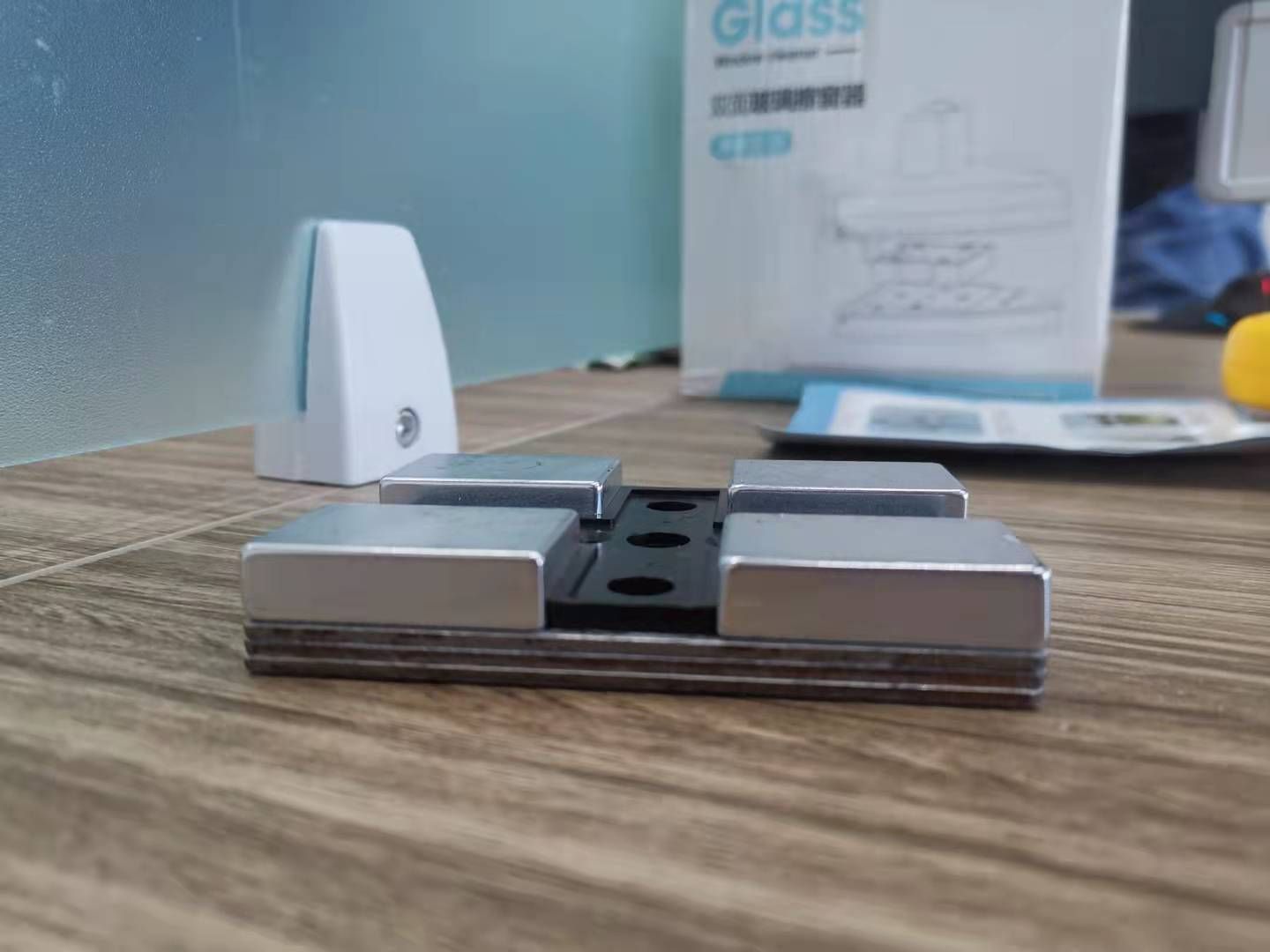

买了个擦窗神器,用拉力计测试正反两片间隔30MM依然有5KG的吸力,拆开看了下
如上图里面的磁极为4颗35X25X10矩形阵列的汝磁铁,彼此间隔约20mm,总尺寸为90X70X10。正好有块100X100X20的汝磁铁,测试了下,间隔30mm后基本没多少吸力了。请教诸位大神:
1、为什么4个小的磁铁阵列后吸力反而远远大于一大块磁铁?
2、图片中的磁极背面有3块镀锌板做的屏蔽层,屏蔽后背面基本没有吸力,这样做是否能争强正面的吸力?
擦窗神器磁铁
擦窗神器磁铁

1、四个小吸力的远大于一个大的,这个结论是怎么得出的,试验了吗?
2、后面的金属是铁磁性金属,目的是防止漏磁,引导磁力线的传输,使得更多的磁力线从铁磁性金属中闭合通过,进而增加正面的表面磁感应强度。
哈哈,你最后一句说对了,朋友,为什么四块大于一块就是因为把磁路线集中在了一起  发表于 2021-10-20 11:05
发表于 2021-10-19 08:27:05 | 显示全部楼层
背后的不是屏蔽用,而是用来导磁的,这样磁铁两面的磁力都可以可以利用,相当与增强了一倍
有道理  发表于 2021-10-19 08:44
 楼主| 发表于 2021-10-19 09:26:08 | 显示全部楼层
不是导磁,背面已经基本没有磁性了
 楼主| 发表于 2021-10-19 09:27:52 | 显示全部楼层
2、后面的金属是铁磁性金属,目的是防 ...
实际测试的结果,对比了,特别是对吸时间隔10-30MM距离后磁吸力差别明显
