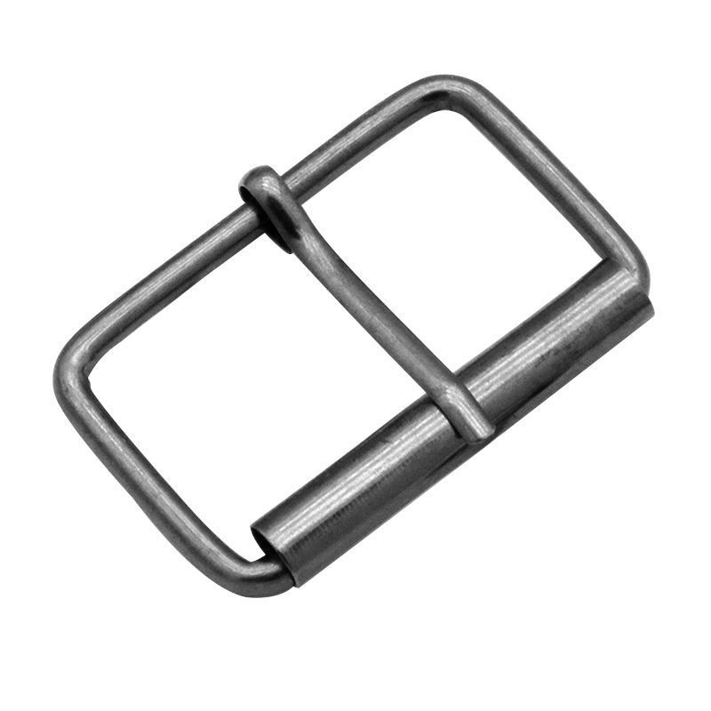

传统习惯叫“日”形扣
机械结构有什么名称!?

 楼主| 发表于 2021-10-7 22:57:30 | 显示全部楼层
不要说叫什么日字扣、管子扣、皮带扣~~~~~~···。

发表于 2021-10-8 07:34:51 | 显示全部楼层
日字形腰带锁紧两连杆机构

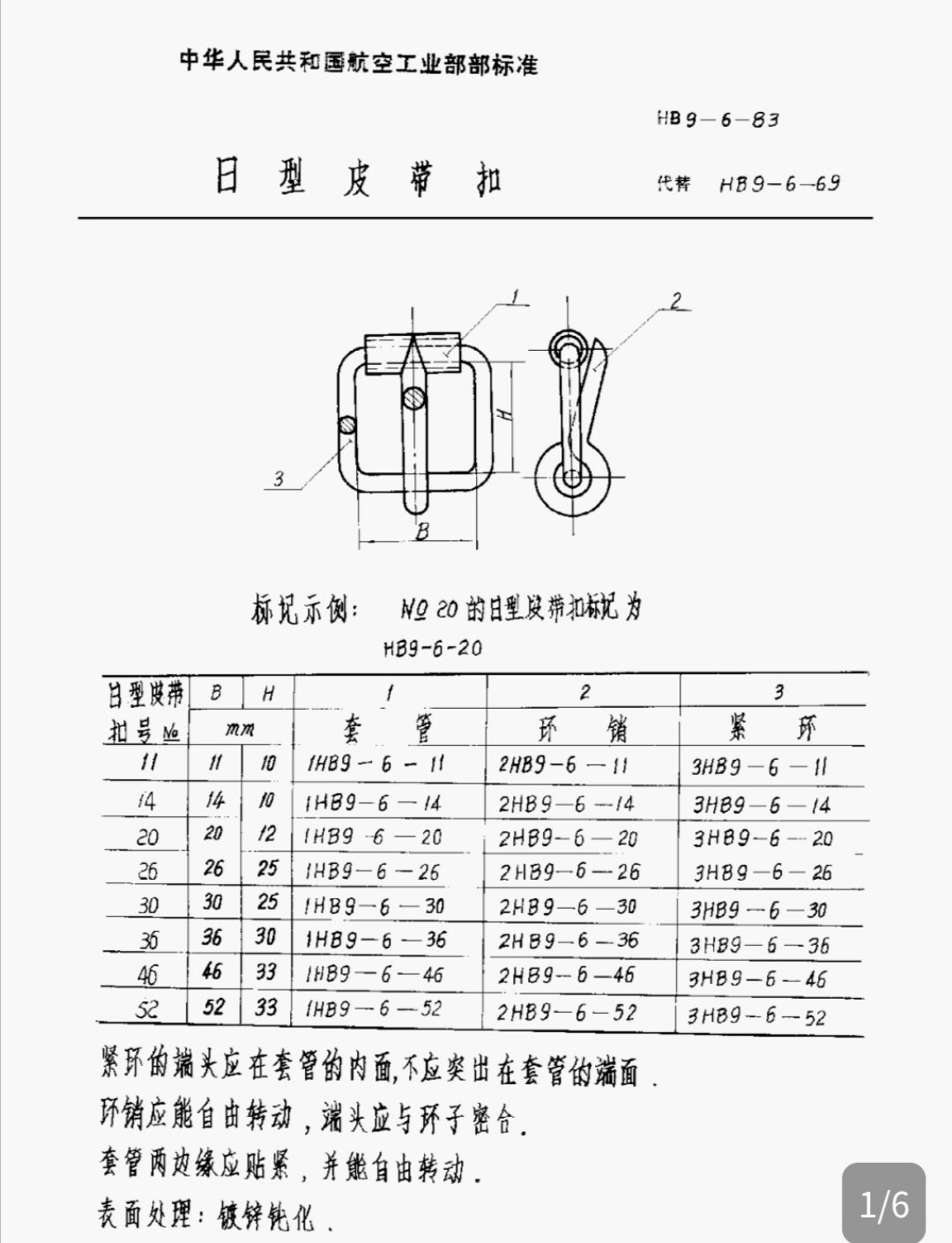

发表于 2021-10-8 07:56:18 | 显示全部楼层
学名就是“皮带扣”,有人也叫腰带扣,工业皮带扣,这个有标准。

发表于 2021-10-8 08:33:31 | 显示全部楼层
长见识了
发表于 2021-10-8 08:39:49 | 显示全部楼层
原来这个也有标准啊
发表于 2021-10-8 08:42:38 | 显示全部楼层
哇塞,长见识了,还是手写的啊
