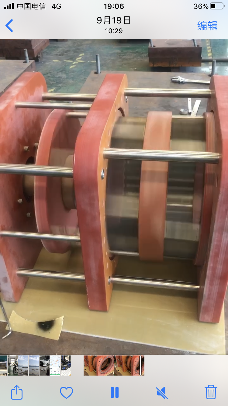

如图,这样一个悬臂机构怎么调动平衡,悬臂端长度大概500mm(一端用轴承带动,另一端无支撑),直径550mm,重约100KG,要求最高转速600转每分,目前在不调动平衡的情况下每分钟300转就晃动抖动比较厉害了,不敢再往上加速,主要是悬臂太长,质量又重,有哪位前辈有类似的经验吗

同问,我也遇到这个问题,悬臂辊动平衡不知怎么做,但设备运转还行,所以没有去研究,也没有去咨询动平衡机厂家

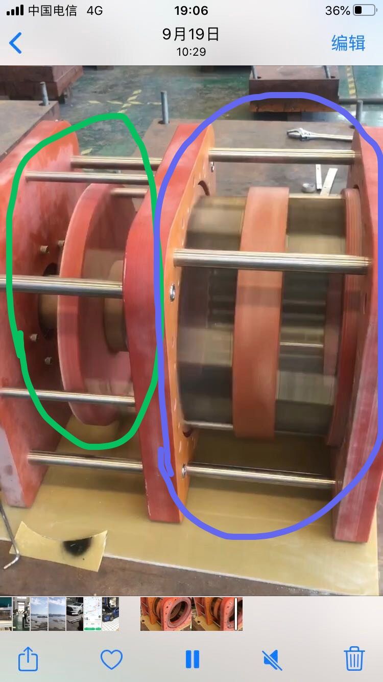

不是看的很清楚。
 楼主| 发表于 2021-10-7 09:38:42 | 显示全部楼层
swh481320 发表于 2021-10-7 08:19
不是看的很清楚。
左边绿色部分是轴和电机,右边蓝色部分是一个长度500mm,重约100KG的悬臂转动机构,转速要求600转每分

加配重块,一点点加,

不知道加在哪啊

有条件做整体的,条件差点做部件的动平衡,没条件的做静平衡啊
