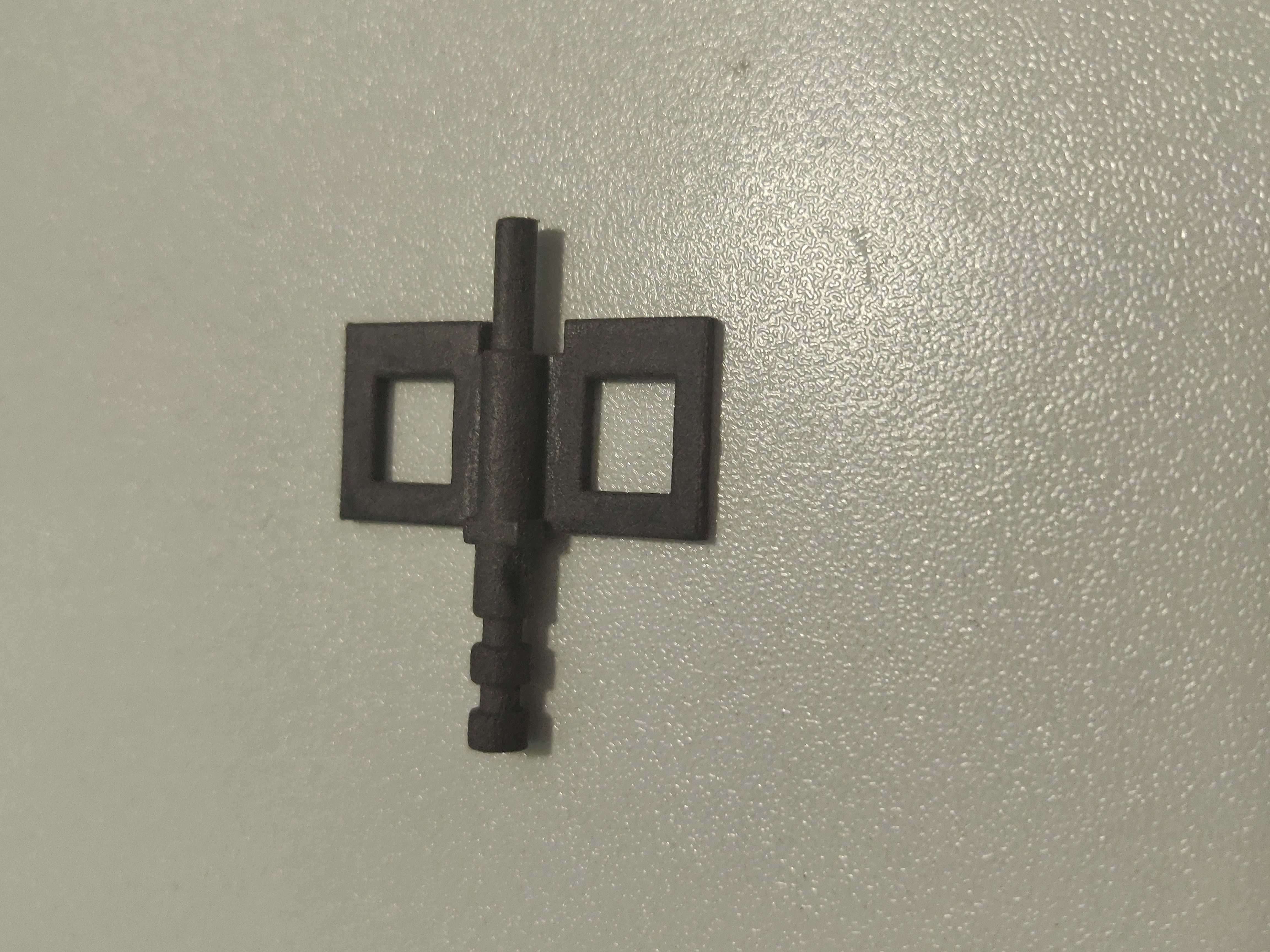

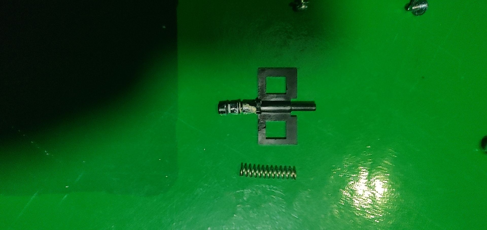

事情的经过是这样的,前些天公司的设备突然报错无法使用,经过我们技术人员的排查发现是设备的一个小部件断裂了,无法使传感器检测到信号。断裂部件如图:

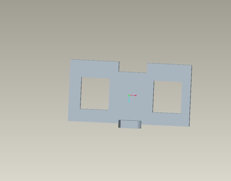

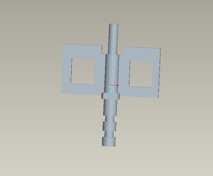

      因为这个零件是非标准件,市场上根本买不到,联系厂家采购发货的话周期需要一周左右,于是我们便想着根据现有的断裂件,经过测量后通过建模输出三维数据,之后使用我们的打印机将它打印出来。

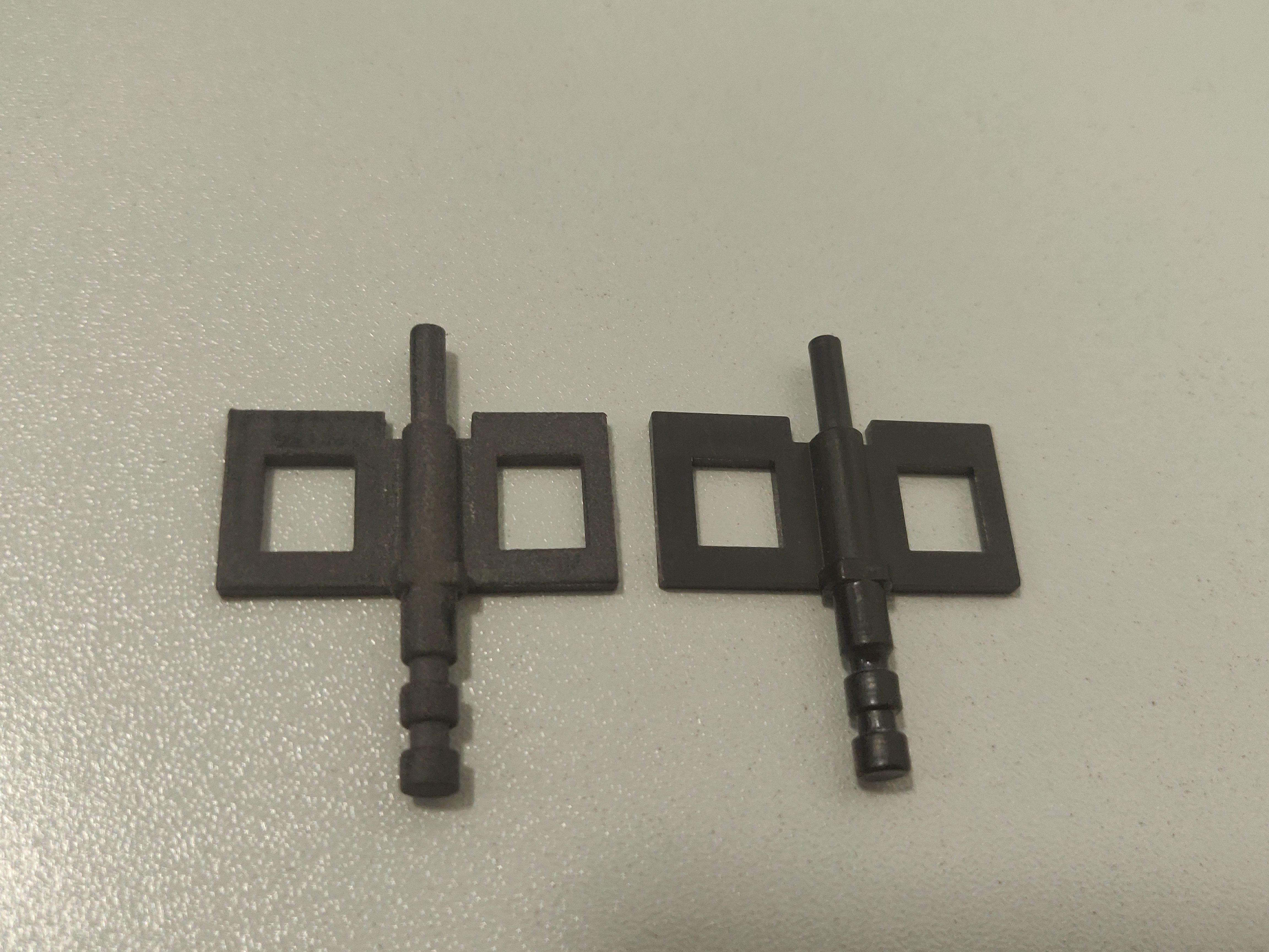

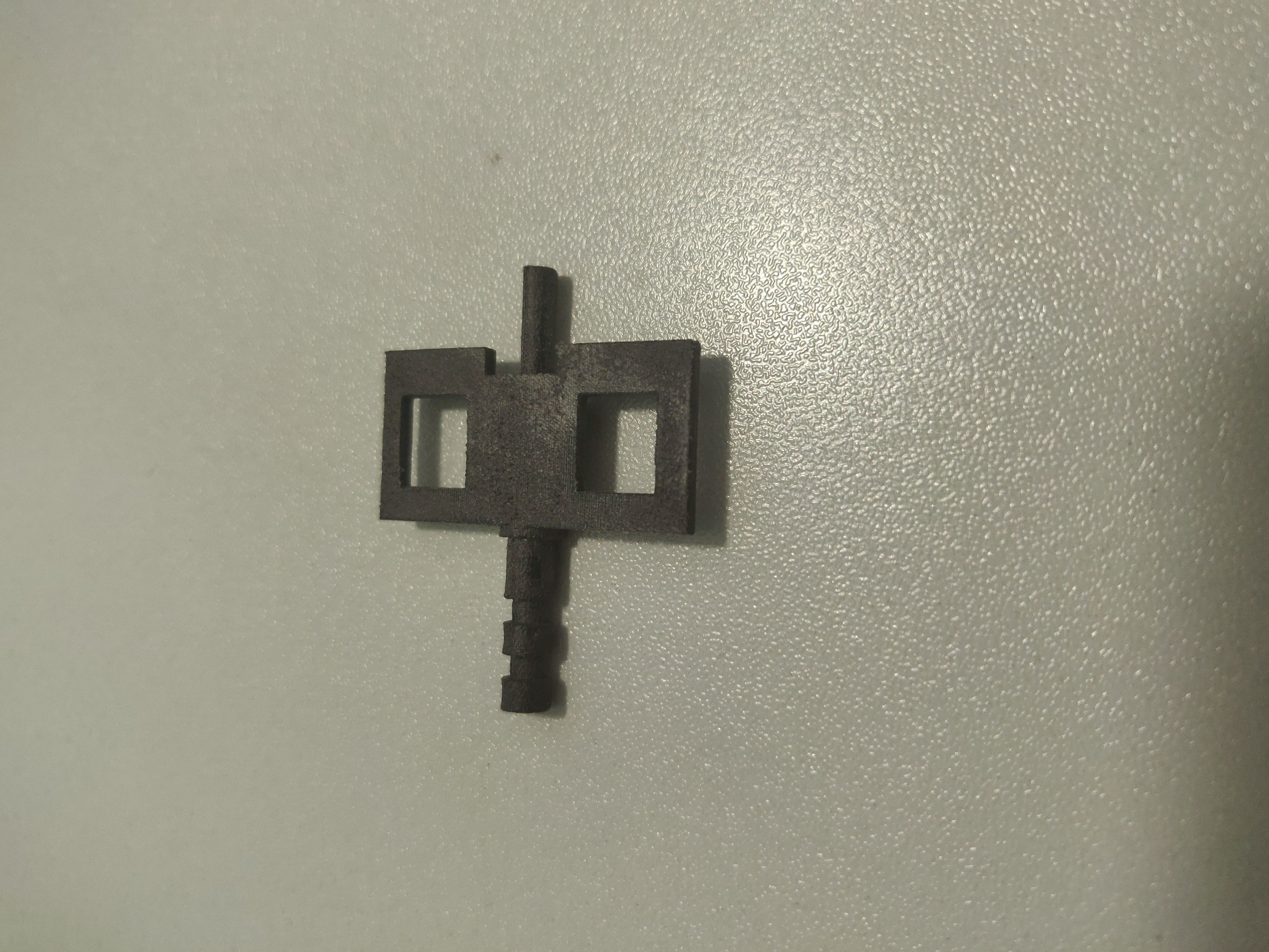

打印部件及对比图
经过上机测试,打印出来的部件能够完美替代之前断裂的原始部件,活动顺畅,检测信号稳定,测量、建模加上打印总共花费不到一天时间。真香!

 楼主| 发表于 2021-9-18 16:20:32 | 显示全部楼层
防弹蜗牛 发表于 2021-9-18 11:50
这个件不受力。。。完美回避了3D打印件强度不足的缺陷。
原来的塑料件不也只承受弹簧的弹力吗,这个替代品已经足够满足了。对于高强度的受力,3D打印件确实还有待提升。
