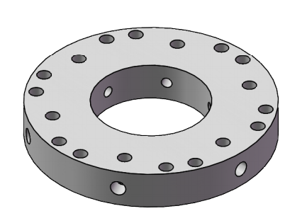

外径115 需要5轴加工    无锡有做的吗' u; u) N0 z; d; ~2 O' b. a

四轴就可以,批量大,还可以车床改个专机使用

这个要什么五轴,车铣复合机,车外圆。车端面,再侧面钻孔,端面钻孔,反面车端面,

有螺纹!?!?
发表于 2021-9-9 10:28:47 | 显示全部楼层
3+1
发表于 2021-9-9 18:12:07 | 显示全部楼层
量多少?
发表于 2021-9-10 16:29:53 | 显示全部楼层
工程图看看精度要求呢。
