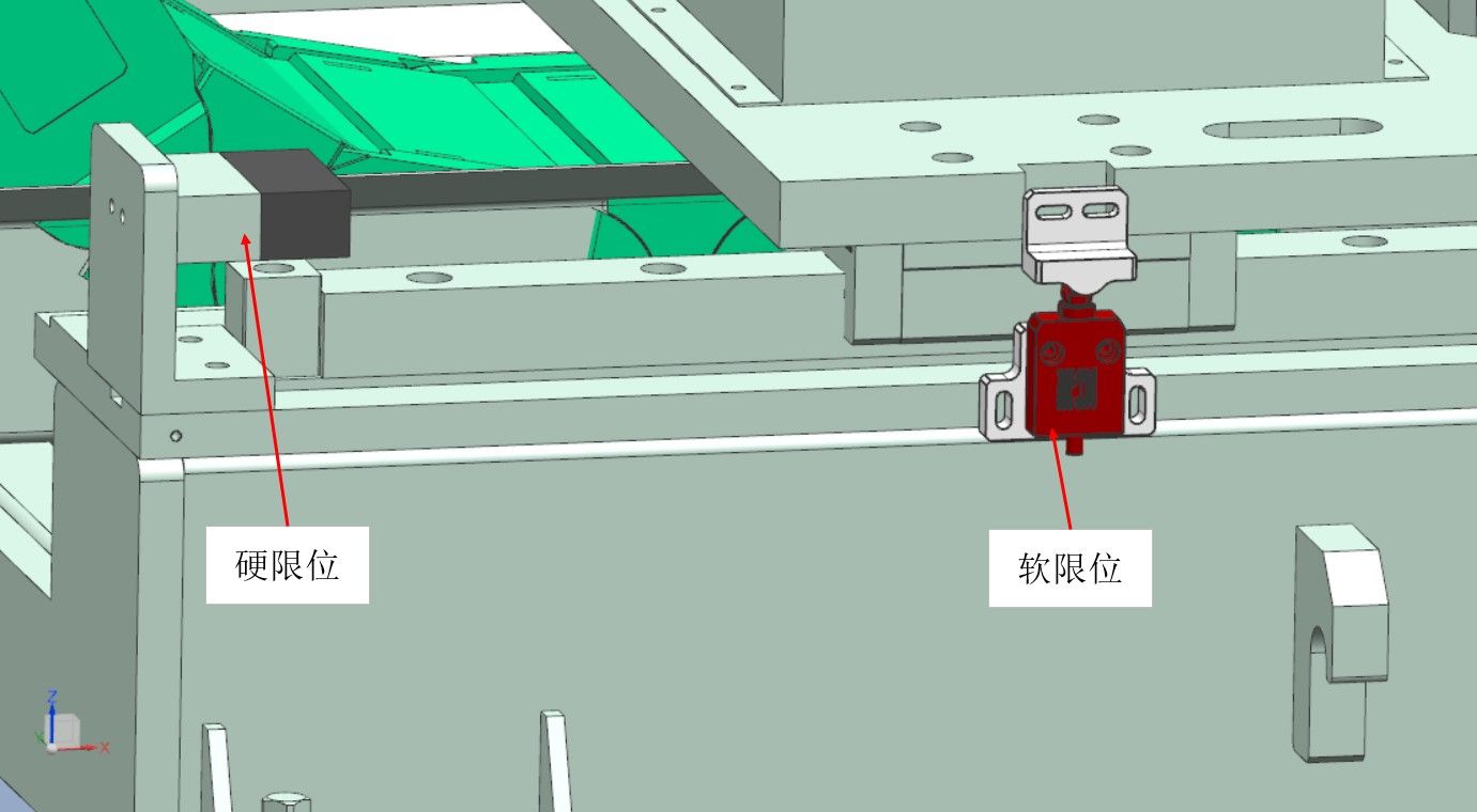

咱们在做滑台类设备时,通常会用行程开关做软限位,而且在极限位置再增加硬限位;
硬限位通常会用钢块和缓冲优力胶做成; 或者用油压缓冲器。
但是今天在现场验收供应商做的设备时,竟然没有看到设备极限位置增加缓冲器!
找他们的机械设计,质问:这台设备只有行程开关做的软限位,为啥没有硬限位?
他们给的解释为:这次用的是伺服电机,能实现精确控制,在启动和停止时,会通过程序设定加减速,消除滑台震动;因此有软限位,不需要硬限位!
听他们这么一说,貌似有道理,难道之前做设备加硬限位的做法都是多此一举, 过余保守吗??

伺服电机也会有故障或者是精神错乱的时候,增加一个硬限位比较安全

看样子是有个硬限位,只是没加缓冲器。。。

如果在硬限位至前能提前减速软着陆也行。

我一般会用橡胶垫或者黄胶垫作为硬限位使用,一方面可以限制位移,一方面有缓冲的作用吧。舍得花钱可以买油压缓冲器带防撞帽那种,也可以起到缓冲硬限位的作用,但是估计耐撞性不如黄胶块。
他们考虑的是伺服电机精度的问题,没有考虑到特殊情况,我感觉算是考虑不周。
发表于 2021-8-26 08:02:24 | 显示全部楼层
使用伺服电机的,通常会在系统里设置一个距开关几毫米的电气软限位,当此不起作用时才压限位开关,报警。开关也不起作用时即为“撞车”,一般用聚氨酯块,不一定用缓冲期,节省空间
