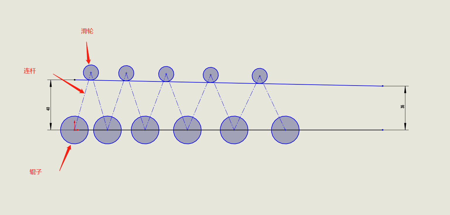

楼主: qq652247382
这个红枣分级机的第二段带子大家看看它是如何拉大间距的

 楼主| 发表于 2021-8-24 19:42:13 | 显示全部楼层
|independence90发表于 08-19 11:22<br>我不认为是通过螺杆的方式变距的<br>
我也不认为是变距螺杆了,因为看了产品介绍这个机器的区分等级是可调的,但想不出咋弄的
发表于 2021-8-24 20:03:13 | 显示全部楼层
我问过厂家了,这个单排的就是不可调的,必须换螺杆
发表于 2021-8-25 08:35:26 | 显示全部楼层
区分等级是可调的?手调还是电调?
发表于 2021-8-28 16:48:30 | 显示全部楼层
我觉得这样
发表于 2021-8-28 17:14:27 | 显示全部楼层
这方案好。你应该先申请个专利
发表于 2021-8-29 22:13:33 | 显示全部楼层
原来的问题移到上面了,移动时是如何拉大间距的?
发表于 2021-8-31 17:26:46 | 显示全部楼层
厂家主动说是变距螺杆,还是你问是否变距螺杆,厂家没否认也没承认?
发表于 2021-8-31 18:25:33 | 显示全部楼层
我问是可以调节间距的?他说:可以的。
我问那枣子单棍的调节范围是多少?他说:那个不能调,固定的。
我问是否要换螺杆才可调?他说:对的。
大致就是这样的对话。
