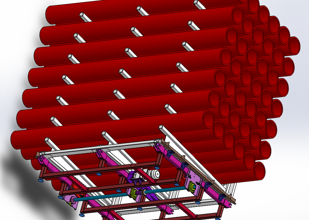

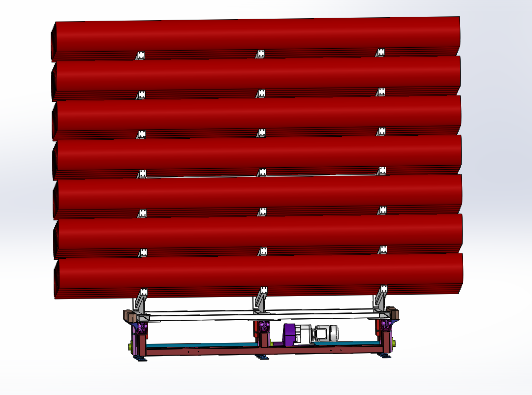

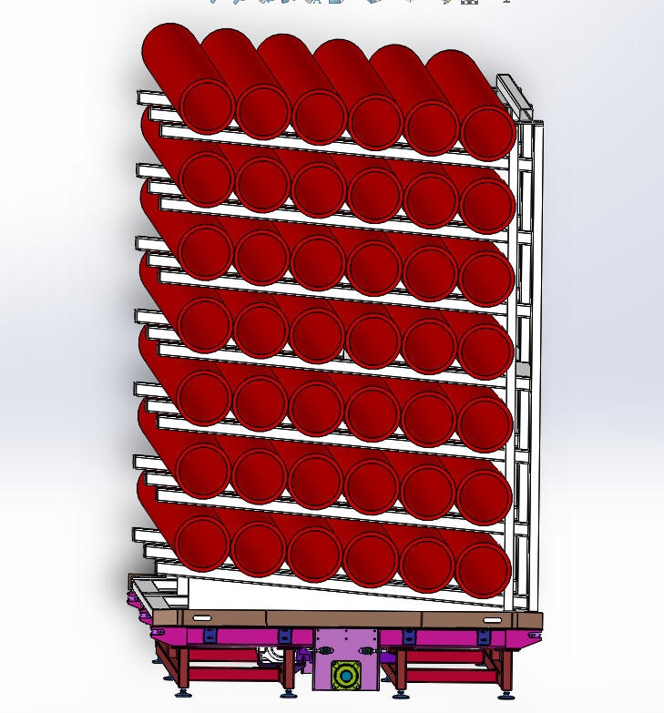

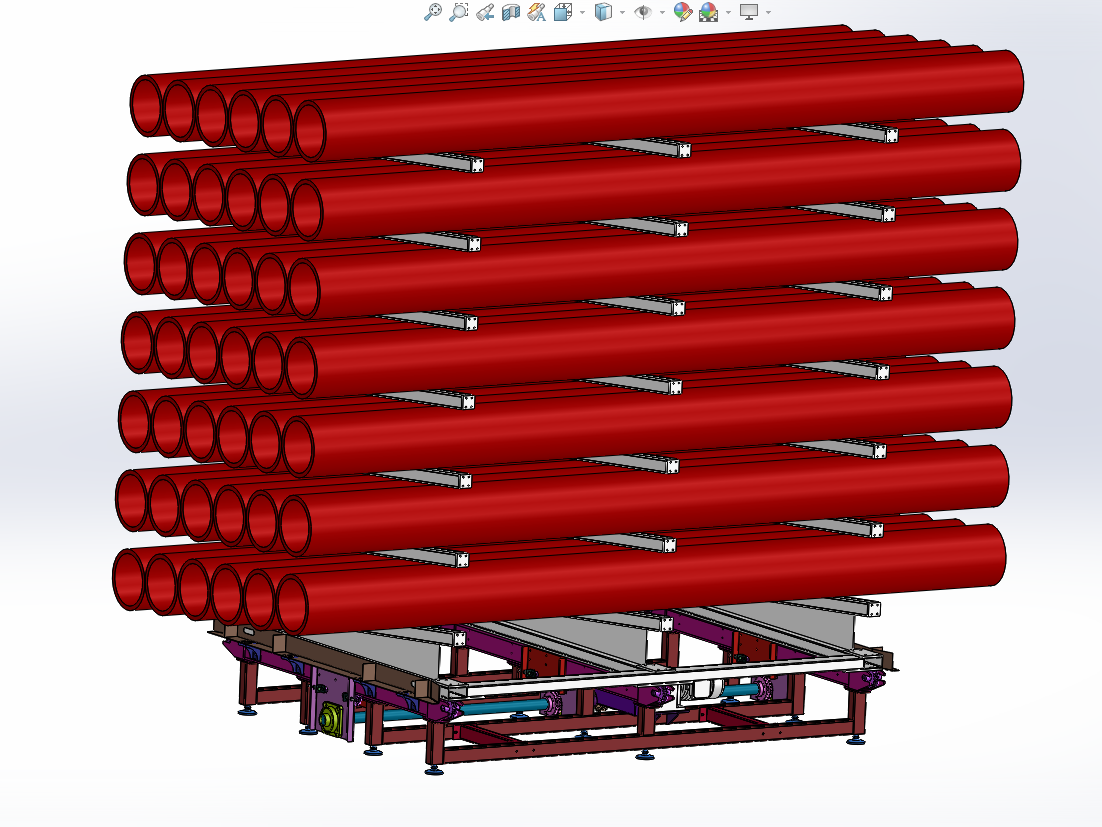

负载3.5T 纸管 三列 链条机 L2350*2800*H450  用12A双排链条 与1.5KW    速比51.31 这样的方案可行?

发表于 2021-8-14 23:25:13 | 显示全部楼层
12A小了
 楼主| 发表于 2021-8-15 08:57:28 | 显示全部楼层
是经验吗?
发表于 2021-8-15 16:06:01 | 显示全部楼层
条件不是很充足
1:实际工况使用速度 还有启动时间 和加减速时间
2:负载时 支撑布局
3:定位精度
这些重载运输 需要进行计算,从整体结构再到细节需要力学计算
发表于 2021-8-15 17:18:37 | 显示全部楼层
看看链条计算,在考虑冲击,以及设备可能出现的最不利情况,不是说只按3.5吨就可以
发表于 2021-8-15 17:22:32 | 显示全部楼层
你知道启动是加速吧,所以匀速运行时根本不需要多少力,然而从静止到匀速的加速才是最需要计算的,然而你恰恰缺了关于启动加速需要的时间
发表于 2021-8-16 11:25:21 | 显示全部楼层
我做过这种类似的重载链条输送机,当时设计的负载是3t,用的是3kw的皖南电机,减速比忘了,用的是12A-2双排链,四根链条驱动的,楼主这是三根链条。而且1.5kw电机似乎不太够,有个同事做过重载,用的1.5kw,经常出现带不动的情况。
发表于 2021-8-16 11:25:52 | 显示全部楼层
我自己计算的,选用3kw电机有点儿大,但是小一号的皖南电机又不够,所以选3kw的
发表于 2021-8-16 11:28:48 | 显示全部楼层
楼主这不行的,电机功率小,链条也不行。给你个我做重载链条输送机做参考:设计负载3t,用的是3kw的皖南电机,四条12A-2的双排链驱动的。你可以计算下,1.5kw功率肯定不够的。
发表于 2021-8-16 12:07:07 | 显示全部楼层
这种输送机我这都是只用于运空托盘或者轻载,重载的都是用双链轮滚筒输送
