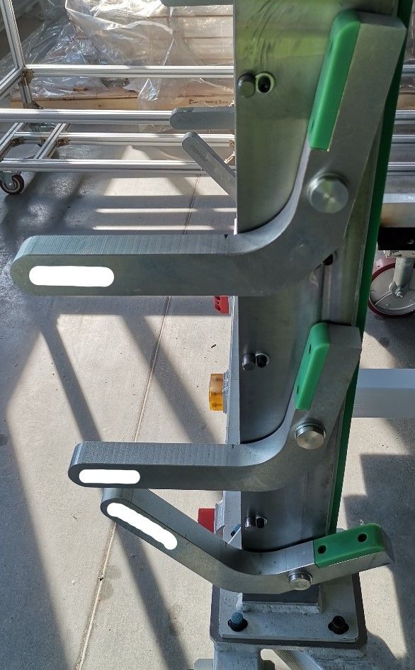

分享一个巧妙的层叠放置架;
如图共三层,在不放产品的时间自由状态如下;
这个状态是靠这个相似回旋镖一样零件的自重实现的;
该相邻蓝色的块子是尼龙做的,防止划伤产品;

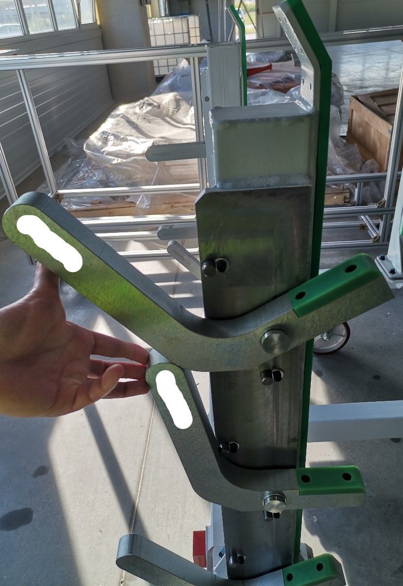

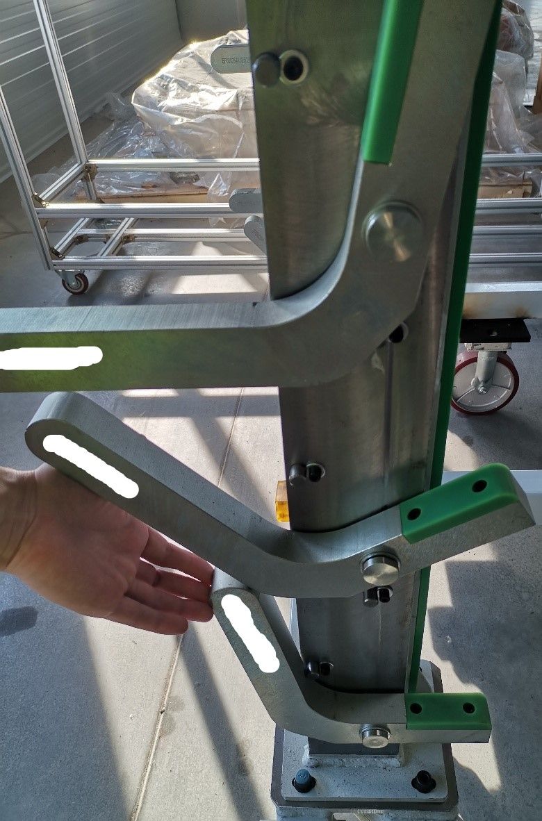

当第一层放入产品后(类似我手扶状态),产品的重量会把回旋镖零件压住翘起,这时会顶起第二层回旋镖零件微微翘起,这样第二层突出一点便于产品放入搭接;
当第二层放入产品后,又会把第三层回旋镖零件微微顶起,便于放第三层产品;
该机构巧妙之处在于,零件回旋镖零件的特殊结构和重量,实现产品取放时自适应状态;而且定位销的设置位置也起到画龙点睛的效果!
可惜没有数模,要不就分享给大家了;
也可以模仿图片自己设计。。。

利用机构可以方便实现垂直逐层自动放置。

好像是啊,放最后一层后,倒数第二层就出来了,接着放倒数二层,然后倒数三层又出来了
