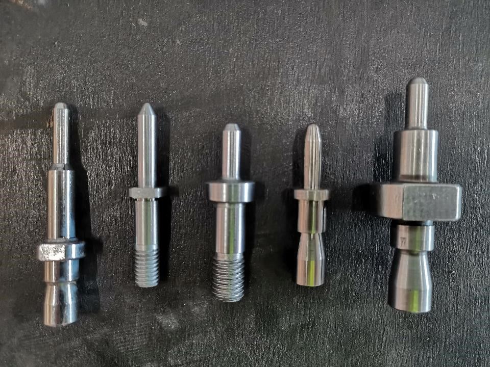

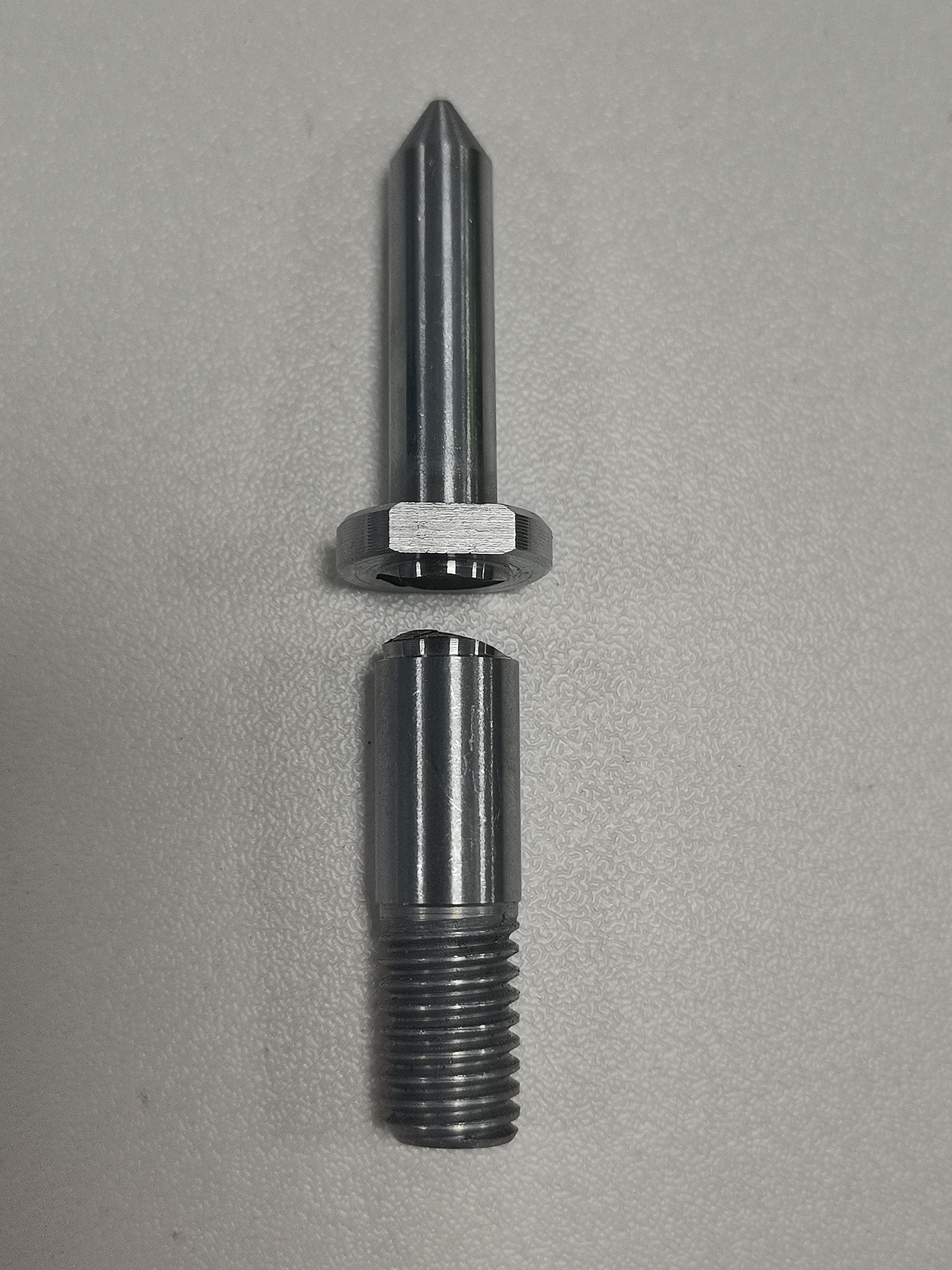

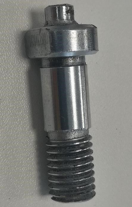

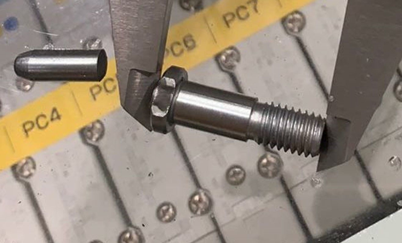

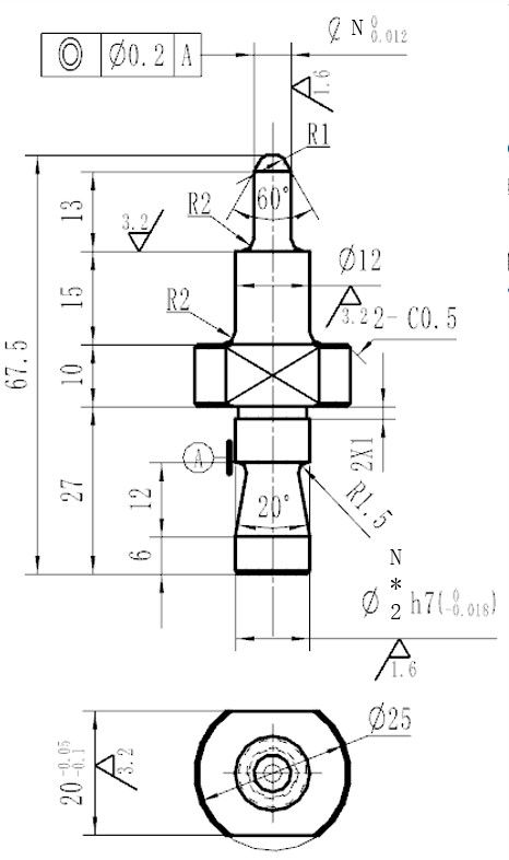

最近在调试焊接工装时,总会遇见尴尬的事情:定位销断裂!
有上半截断的;
也有下半截断的;
而且还有从产品定位半截断裂;

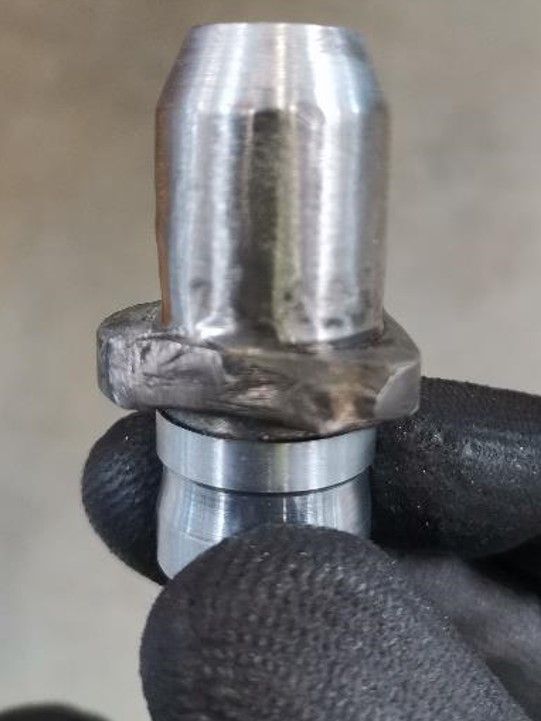

更有甚者机器人焊枪把定位销给烧融掉;
种种意想的到或意想不到的情况都会发生,因此焊接工装中最易损坏的零件就是定位销了;
但一个总成的产品会由5-6道工序拼焊而成,焊接工装也会有5、6副之多;工作量大,这些工装也不会由1个人设计完成,往往会分给几个人共同设计;就会出现下图的问题,定位同一个产品用治具用的定位销不相同。
这给后期维护带来极大的困扰!如果6副工装定位销全部相同,那生产只需要备库一种;而现在6副工装定位销6种,那每种都要备,定位销备库数量增加,成本增加;现场更换定位销还需要核对,也不方便!

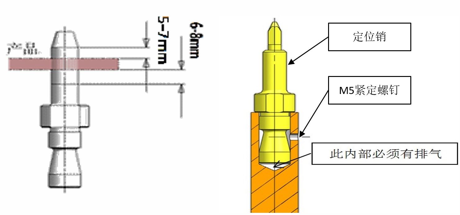

所以制定焊接工装的定位销标准显得较为重要:
结构标准
使用标准
技术要求:
1、定位销定位部分表面硬度:真空淬火,HRC55以上,表面镀硬铬;表面粗糙度:Ra1.6;
2、定位销定位部分露出产品有效长度:5-7mm和6-8mm;
3、定位销尺寸公差:如产品孔尺寸为ΦN(+0.1,0),那定位销的尺寸就为ΦN(0,-0.02);
4、定位销由M5紧定螺钉固定 ;
5、所有的定位销都要求有止转功能。

焊接夹具上面的定位销?这没法统一标准啊 ,;零件孔不一样,销子自然不一样,就算孔大小一样 有时候空间不够长度也会有差异,

一般 俗称 一面两销定位方式
同时既然定位用 尽量减少负载
就是定位尽量不要受力

优质的定位销要用上等的工具钢或合金钢
