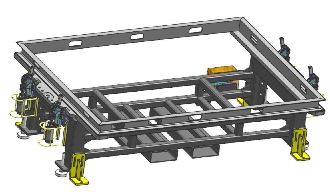

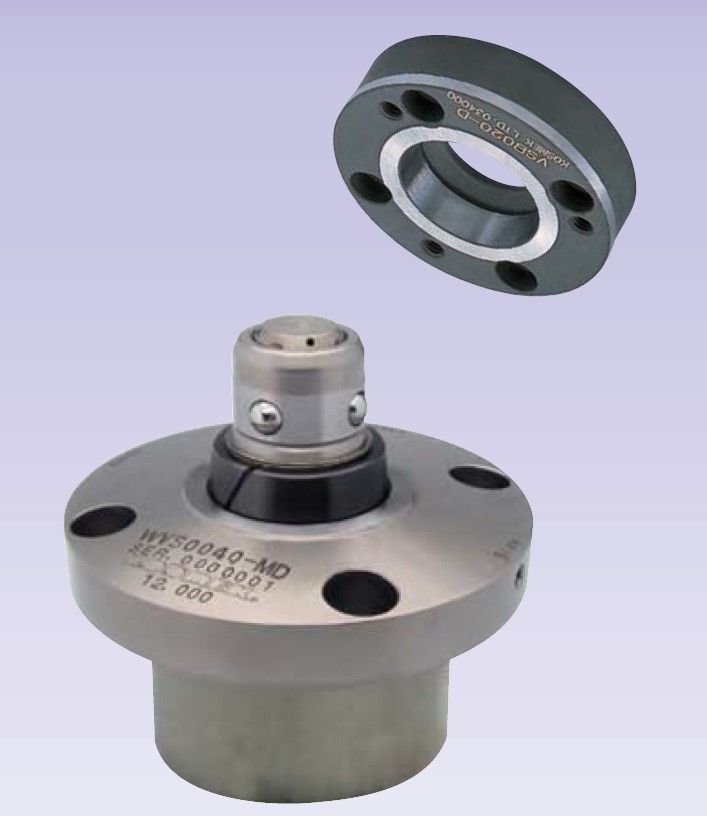

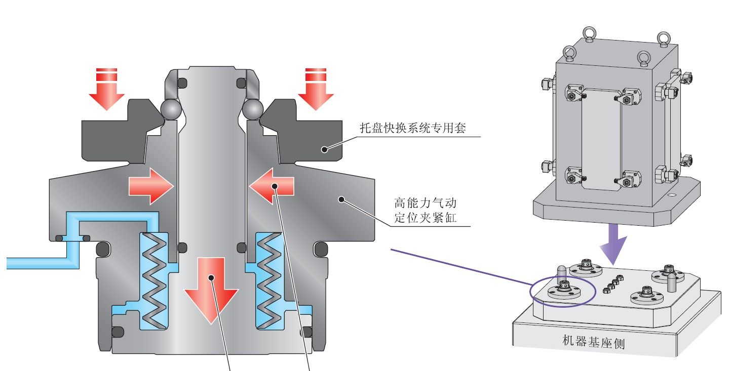

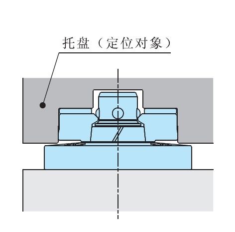

为适应小批量多品种的项目,我们专门开发了自制的快速换模系统;

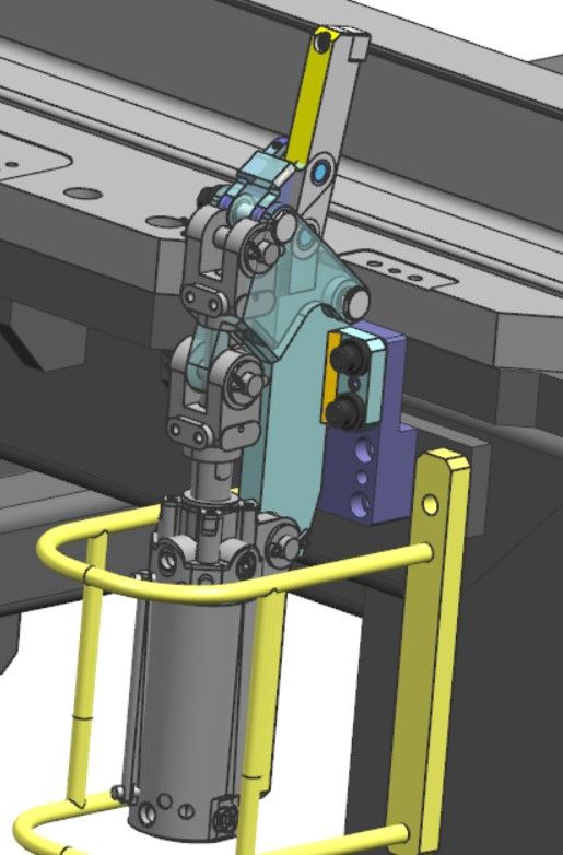

不同的工装标准统一底座,这样在短时间,半小时之类更改工装夹具;
气缸带铰链自锁机构实行更改压紧;
但这种气缸夹紧机构结构复杂,外形尺寸较大,只适合焊接、组装工序,不适用于CNC铣削工艺;
于是我想使用简易快速换模装置,一个锁紧缸加一个套环;结构紧凑,治具底座设计更方便;

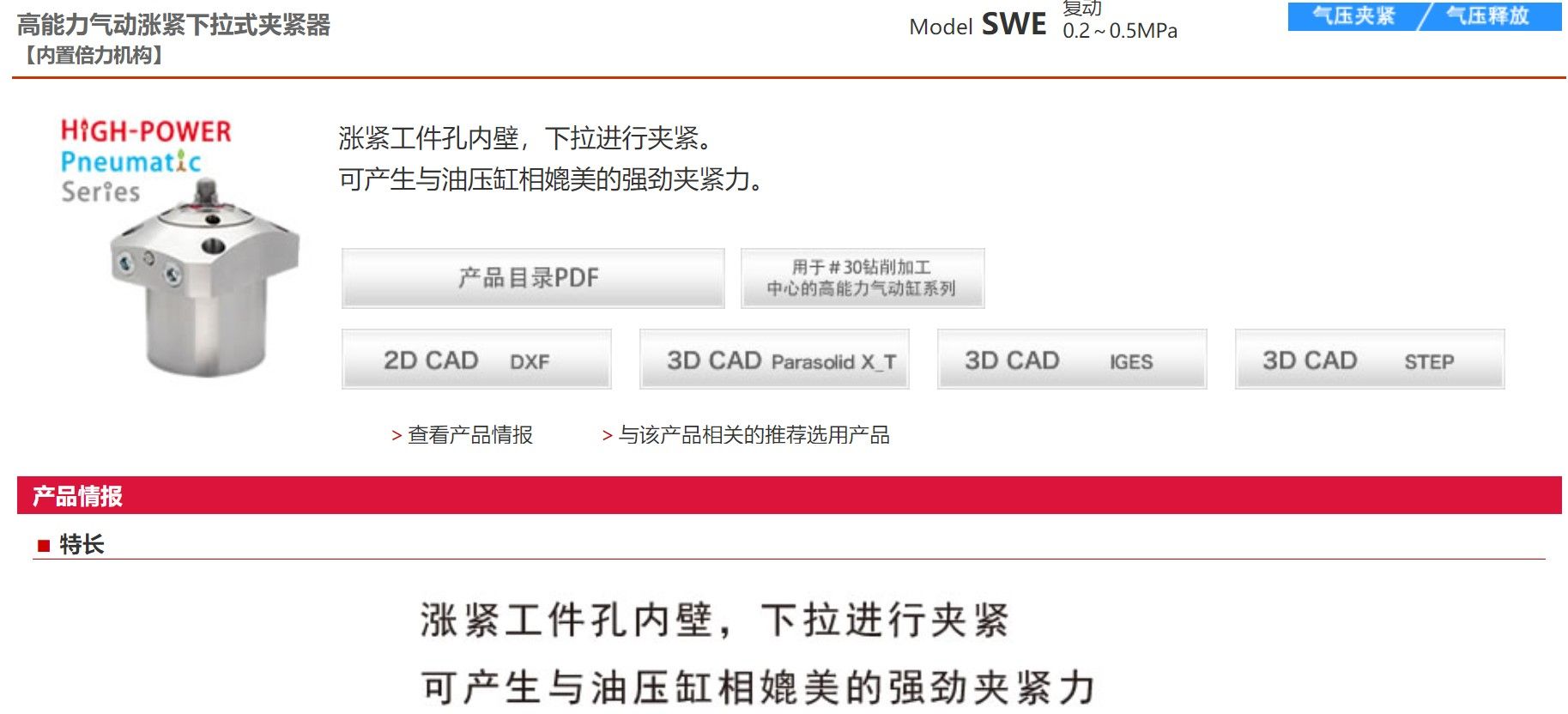

选用考世美的缸:

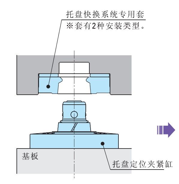

标准件买来后固定安装方式:
锁紧后的状态:

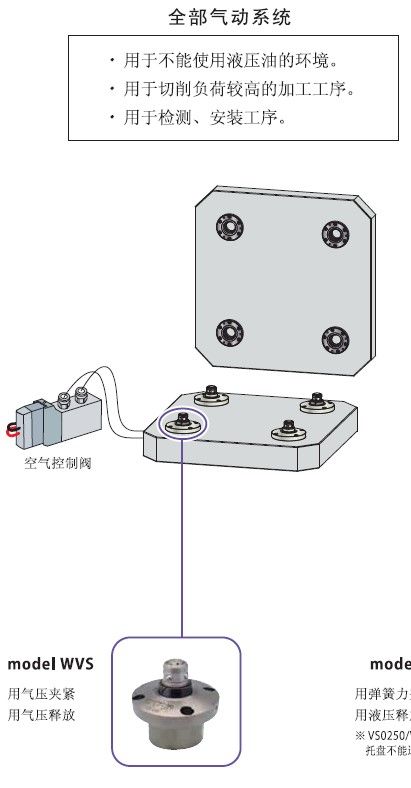

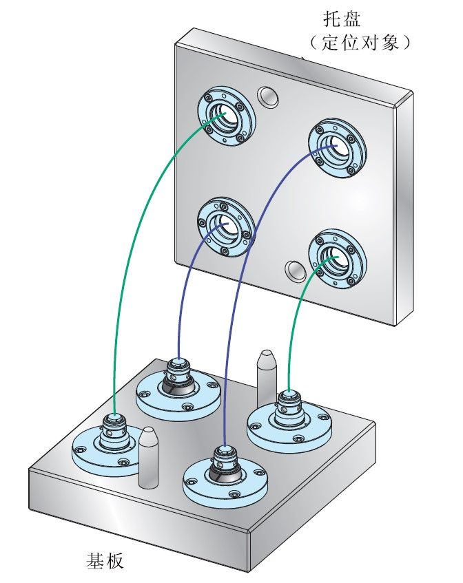

自制的话,最好用4个,再增加2个定位销:
用气动电磁阀片即可实现控制!
