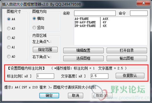

# c' k4 ^" X5 l: e8 `& L2 ^$ A一、先制作自己的专属图框,操作如下;+ |" N8 S: _/ V
4 R1 L3 O  \" W7 M' R- A" T

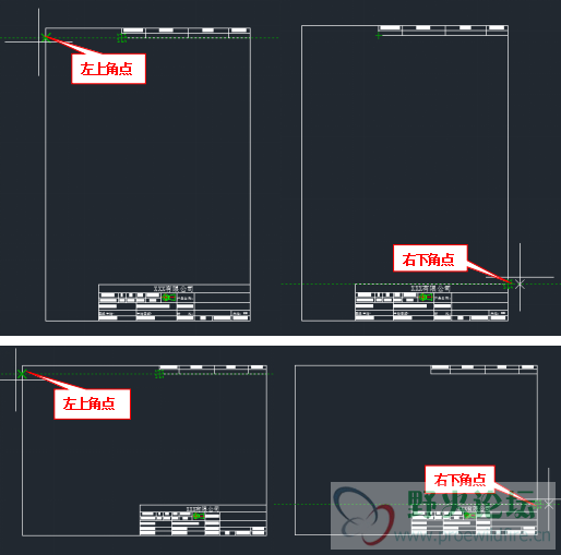

使用说明:
, t* i" h1 ]6 w& }1.请先按实际大小比例1:1绘制好图框,然后选择图框尺寸、图框方向。4 L5 @1 s* I" R: E
2.[名称]:输出时生成的图框文件名。
3 t4 ?' S2 M% Z9 _& D0 ~) Z3.[命令]:在命令行,插入自动图框的指令。
3 y- X. F% e% n, Q" ^7 n; C+ l4.[指定范围]:设置图框内,要装载图元的区域,左上角与右下角点。+ n* S" j0 `$ }& ?1 H7 k
5.[选择图框]:框选要作为图框文件的图元对象。
& A7 M8 z: n" T1 t' j5 a6.[输出图框]:第2、3、4、5项必须指定,才能成功输出图框。4 G) I/ w5 [" g) H, q+ t
7.标注比例[nX]:例如A4图框比例为1时,标注全局比为1(图框:标注,呈对比关系)8 |* M* Q" w% }( E& P
8.文字高度[nX]:例如A4图框比例为1时,文字高度比为2.5(图框:文字,呈对比关系)
9 t9 @% ?2 k3 i
0 X( k5 A" L. o! ~( X7 H7 G  e) H/ C% i指定内容范围示例
* n  c0 {* k: m  W0 h* ~" N* E
: L4 r- r1 B7 W* x, K& a" J
% z) V0 X, d( h' q1 r3 i/ j" r
9 [  W9 N6 B5 m; i/ j& B  s" T/ v0 ~7 j2 X

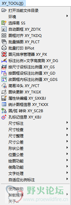

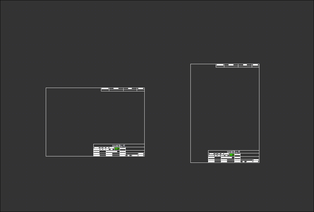

二、图框定义完成后,操作如下;
1 O( N2 R# x& y2 ]0 J1.命令行输入:A4H 框选图形,会根据你框选的范围,插入自动大小的图框(注意:命令按你自己设置的)。* j; N, \0 `# @& [- {4 D
2.使用【自适应比例标注】工具条的标注命令,就可以实现在不同大小图框里自动调整相对比例字高标注了。, k3 `' r$ t4 h% ^9 ?; v1 x# g
尺寸自动按图框大小调整高度示例
% x* j: ?8 Z8 `3 J) f* B - f. w3 Z7 E6 x
% a  i/ x2 y3 c2 h4 c! S+ ~/ X4 p
# T  d% S- n4 b9 Z. @4 h7 H  U; l
