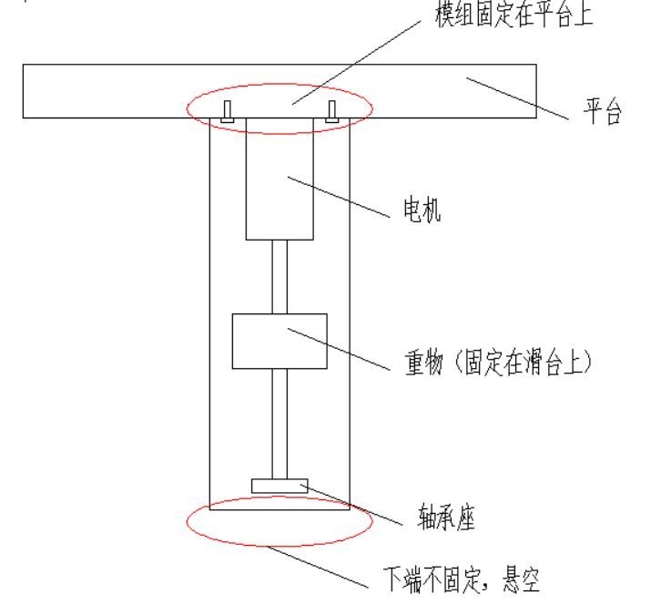

如图所示,丝杠模组倒立固定在平台上,而模组的下端不固定,滑台移动重物时,这个模组的稳定性能否保证?下方要是加固定结构,可能空间不足
谢谢!

避开重量和负载来谈稳定性都是耍流氓
发表于 2021-4-1 06:56:51 | 显示全部楼层
不能保证
发表于 2021-4-1 07:35:07 | 显示全部楼层
模组与平台的连接结构是什么样的结构?受力点在什么位置?还有上面社友提出的负载?
发表于 2021-4-1 08:14:15 | 显示全部楼层
有这种做法,但是要考虑负载速度
发表于 2021-4-1 08:25:31 | 显示全部楼层
加两根筋板要不了多少钱
发表于 2021-4-1 08:46:31 | 显示全部楼层
没有具体尺寸和具体重量啊
发表于 2021-4-1 08:55:53 | 显示全部楼层
这个要考虑你的设计速度需求,末端精度要求,我所在公司曾经做过类似的仿真,任何材料都含有一定的弹性的,你要考虑在规定的时间内,材料的变形是否能够恢复,以及在额定载荷条件下,变形量是否在规定值范围内。
发表于 2021-4-1 09:18:14 | 显示全部楼层
算下重心位置及弯矩。运动的时候考虑加速度。
