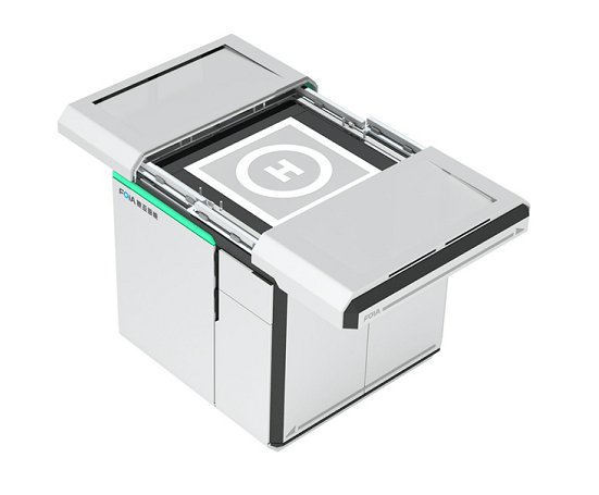

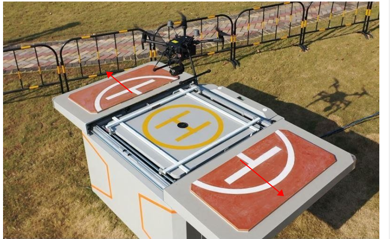

5b6b4f83e082c78697548a890d31344.png 832eb77d2a678ffa1e4a2d4cb69c13b.png 哪位大神能帮忙指点一下,目前我想到的是左右旋滚珠丝杆,一个限位轴,这样一个电机就可以同时控门板的开闭,然后我看视频,有些是用的三节滑轨之类的,所以各位能否提供点意见,或者参考的模型之类的,可以有偿。欢迎留言

电机拉绳子
发表于 2021-3-31 23:43:33 | 显示全部楼层
电缸控制升降平台,电缸轴上加一个固定块连左右两个连杆,连杆另一端连接门,门由门上导轨控制自由度,连杆长度控制开关门的行程,实现平台上升时门打开,下降时门闭合。

看着不像是连杆机构。

中间双向螺纹丝杆,或者上下两根齿条啮合中间齿轮,考虑到独立使用,只能用电机吧

一个电机轴上面,绳子正反绕,电机转动打开,反转关闭
