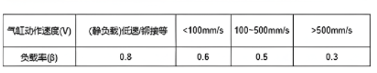

你这个表还缺个这个,给你补上
