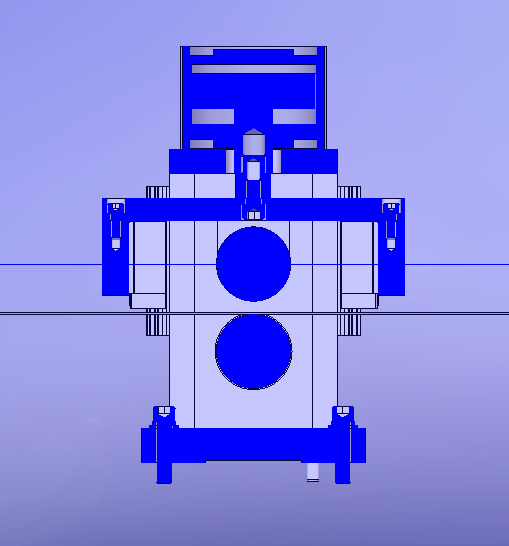

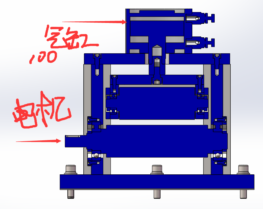

图中上面有个缸径100的气缸带动一个辊筒下压到另一个辊筒上,两辊筒之间有钢带,通过下面的辊筒连接电机转动,使钢带往前输送,问需要多大扭力才能转动辊筒,辊筒直径60mm,钢带两端有收、放料机构。
补充内容 (2021-2-19 17:05):
辊筒直径60mm,长200mm,速度每分钟200转,45钢,钢带的阻力等先忽略,阻力很小。

发表于 2021-2-19 13:09:21 | 显示全部楼层
被驱动的物体质量*驱动轴半径=N.m,这个单位小于电机扭矩(N.m)即可,选电机时稍大一些

发表于 2021-2-19 13:24:40 | 显示全部楼层
几个轴承的摩擦转矩加上辊筒和钢板的滚动摩擦转矩,再乘上载荷系数就差不多了
 楼主| 发表于 2021-2-19 13:26:39 | 显示全部楼层
电机配有减速机,电机方面没有问题。电机轴和辊筒之间连接需要个联轴器,我想是用柔性的联轴器还是刚性的,柔性的话我得算出驱动辊筒所需的扭力。你说的这个不需要考虑上面气缸往下压的压力吗?
 楼主| 发表于 2021-2-19 13:31:43 | 显示全部楼层
我想知道这里算辊筒扭矩的力F,只考虑辊筒的重量,上面气缸往下的压力需要考虑吗
发表于 2021-2-19 13:44:32 | 显示全部楼层
主要取决于钢带放料一端的阻力有多大。如果防料一端已经有实物了,你可以手动拽一下钢带,测量或估计这个力有多大,根据这个拉力,辊子上的扭矩基本上也就可以估算出来了。
 楼主| 发表于 2021-2-19 13:49:22 | 显示全部楼层
move3309 发表于 2021-2-19 13:44
主要取决于钢带放料一端的阻力有多大。如果防料一端已经有实物了,你可以手动拽一下钢带,测量或估计这个力 ...
这个阻力基本上很小,暂时不考虑他,单纯的先算出转动需要多大的扭力。
 楼主| 发表于 2021-2-19 14:21:24 | 显示全部楼层
T=F*R*u
F=辊筒自身重力+气缸压力
=(5kg*9.8)+4700N(气缸推力)
≈ 4750N
R=0.03m
u=0.1
T=4750*0.03*0.1≈14N.m
如果再给一个安全系数1.5
T=14*1.5=21N.m
大佬们看看这个是不是这样的,钢板的阻力、重力很小先不考虑。
