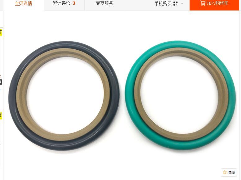

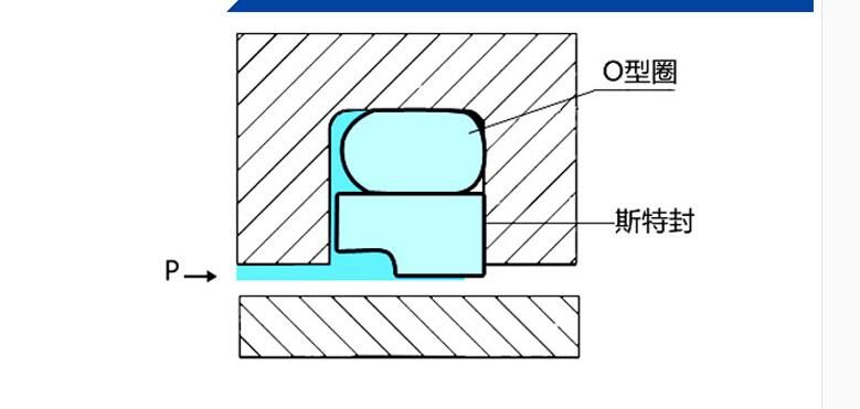

谁用过给点建议,我现在想用这个,轴直径310mm 旋转速度1450转。我想知道旋转摩擦会产生多高的温度,有没有大神知道的,帮忙解惑十分感谢

旋转什么鬼,根本接触不到好吗
发表于 2021-2-6 14:13:57 | 显示全部楼层
有摩擦发热是必然的,这东西的耐温性还是不错的,关键是你把它当回转密封用不太合适。

这个也是针对旋转密封设计的,先百度斯特封和格莱圈
