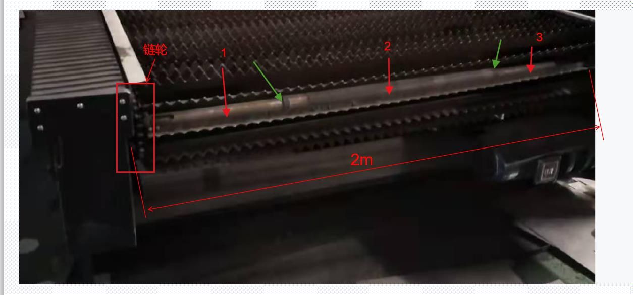

如图。链传输货物直线运动,转速很低(1r/s左右),负载不高,谈不上什么精度,能匀速运动即可。那根传动轴总长度超过2m。为了减少轴加工难度和成本,可否将轴做成1、2、3部分(1、3带台阶轴颈,2两端带孔),然后1、3插入2后在绿色箭头部位焊接。

如果只是因为长度的原因,焊接还不如直接采用型材(镀铬光轴、方钢等)不加工好

没啥不可以吧,考虑轴的扭转 挠度 同轴度,焊接变形等,感觉这样考虑的更多了,一件变三件,间接成本也不低吧
这个长轴直接买棒料直接加工应该也还好吧

可以焊接,但是并不比用整料便宜。

谢谢解答。楼上说得好,用市购光轴。这样组合焊接其实就是为了使用网购光轴,因为通常网售的长度只有1m。

应该有长光轴出售

我们在市场上买的光轴三米的都有。根据需要截断。

低速,载荷很小,没啥传动精度的情况可以这么处理,但是,焊缝位置的强度和两轴想接的位置同轴度要保证。

长光轴可以用,也能使用空心轴吧
