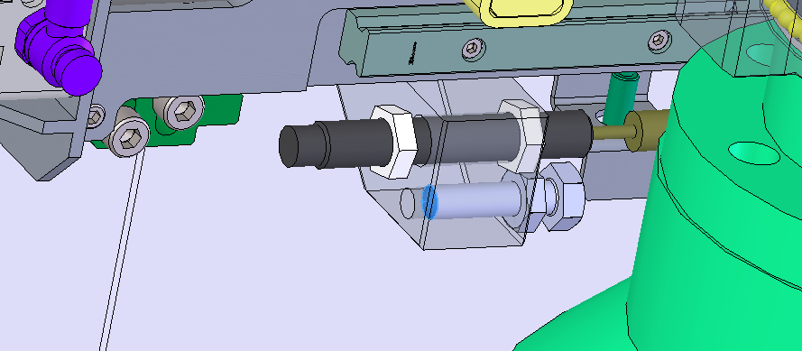

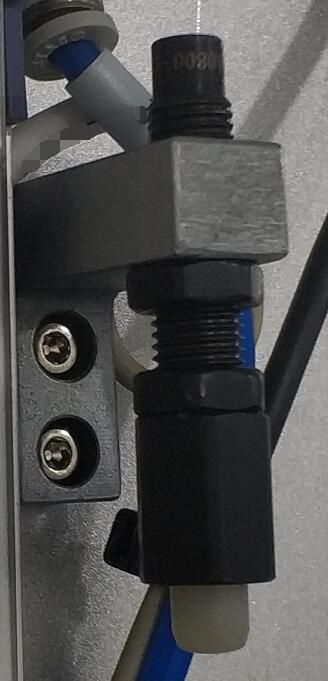

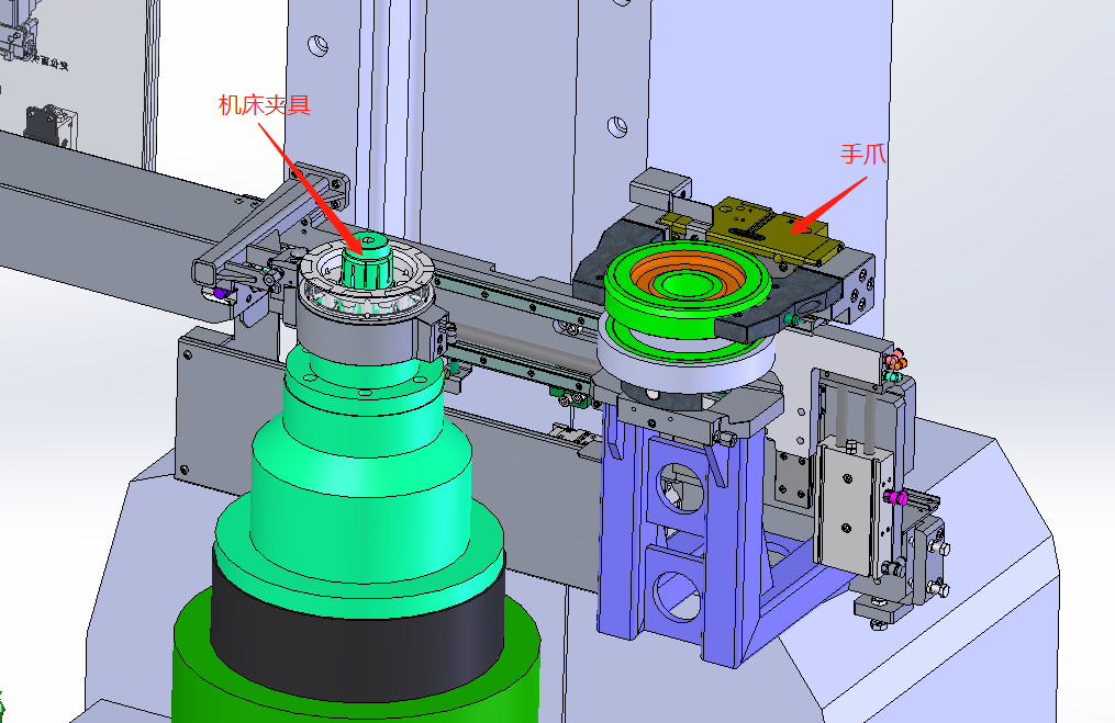

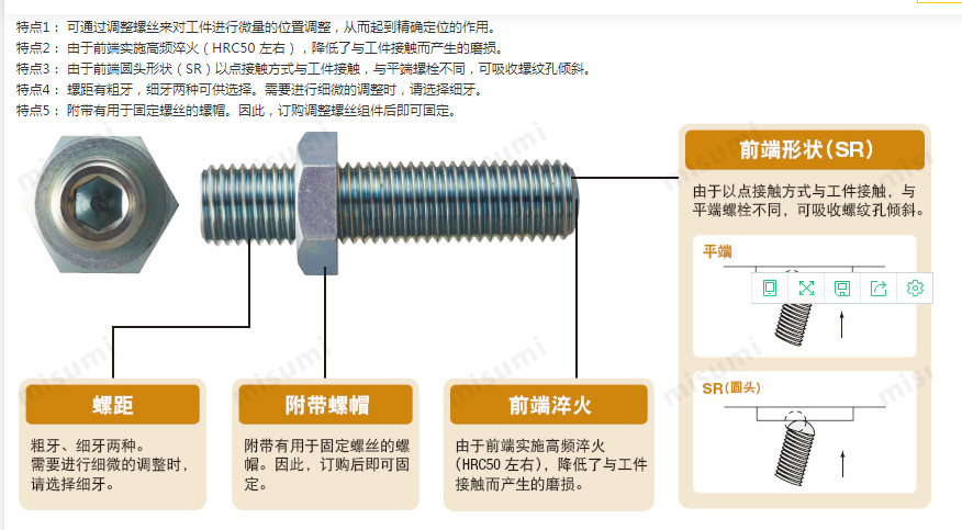

前段时间,现场安调人员在项目群里反馈,手爪给机床夹具上料的时候,位置总是跑。手爪的起始位置不准,总是差一些,导致工件放不到夹具上,报警停机。
这个机构是气缸驱动,有液压缓冲器,有硬限位。
每次出现问题,他们调一下硬限位螺钉就好了。
但是每次调螺钉位置也很费劲的,不那么好调。
并且过一段时间就需要调增硬限位螺钉位置。后来他们烦了,把这个问题反馈到项目群了。
刚开始我们分析这个机构还行啊,没感觉哪里有问题啊

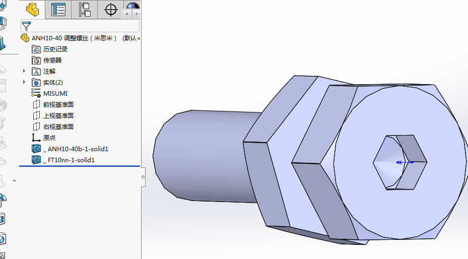

后来我打开这个螺钉三维图看了一下,我靠,居然买的米思米的,
这个东西我之前设计时,负载轻的都是直接拧个12.9级螺钉,负载大的都是自己做,端头热处理。
也不知道之前那个同事(已离职)是怎么想的,居然买了个米思米的件,米思米多贵啊!!!

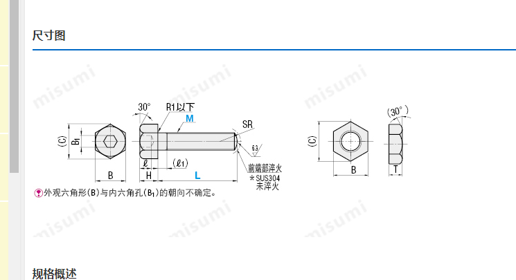

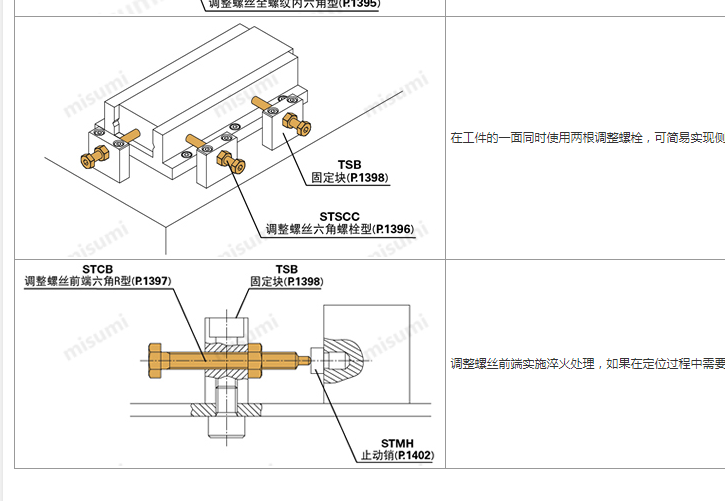

贵就贵吧,用好了也行啊,我查米思米样本看了一下
果然有问题,图上明明标的是前端淬火啊!!!

 楼主| 发表于 2021-1-26 07:50:44 | 显示全部楼层
|冷月梧桐发表于 01-25 23:361.数量少标准件比加工件要便宜吧。<br>
2.经常要拧,绝不是磨损,应该是松动。
我没点破,就是看看大家能不能看出来。实际上,设计人员三维图安装反了,导致实物组装时也安装反了,使用过程中,没有热处理的一头经常接触,磨损了,所以位置总是跑,需要经常调整。

这个标准件买回来就是热处理完过的。我没点破,就是看看大家能不能看出来。实际上,设计人员三维图安装反了,导致实物组装时也安装反了,使用过程中,没有热处理的一头经常接触,磨损了,所以位置总是跑,需要经常调整。

这个确实是设计反了,而且工人装配的时候没得救,因为螺丝有点短,正着装不露头了。如果安装的过渡块薄一点,他这个反过来装也可以的。

类似的定位螺栓安装座,我这边的要求,必须有销钉或定位台阶卡死,避免多次冲击后固定螺丝松动、移位的影响,至于限位螺栓是否硬度不足造成移位,看外观就知道了!有无磨损、凹陷变形。
嗯嗯,是有销子定位的,没有销子定位肯定不行。这个东西是装反了,那一头已经变形磨损了  发表于 2021-1-26 12:42
