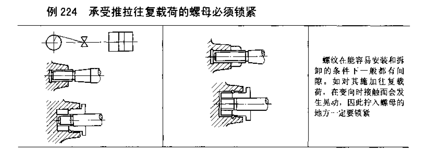

楼主 这种结构用了多久了?
 楼主| 发表于 2021-1-24 17:55:35 | 显示全部楼层
|米米hu发表于 01-24 15:06楼主 这种结构用了多久了?
两年多了,还在用

就是气缸被憋住了,气缸一般不能承受径向力啊,受力过大就极易磨损!
是的  发表于 2021-1-25 08:45
