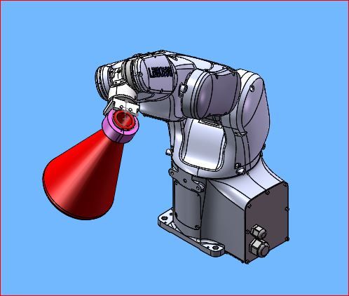

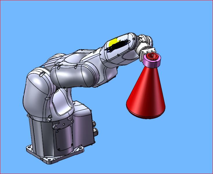

如视频所示:
采用如图式样使用,锥形瓶内是产品和液体。
锥形瓶需要不规则的甩动。保证期内的产品和液体充分的搅拌。
锥形瓶需要经常的更换。
锥形瓶直径40 .载重不超过2KG,
目的是充分搅拌。
问题:这个加持这个锥形瓶用什么结构比较好?
选取什么样的夹紧机构还是用平行气缸加持?或者有别的什么更好的方法

2公斤可以选用平行夹爪气缸!

2KG的确不重,但需要上下左右的摆甩。完成一次摆甩不超过1秒钟。

2kg不轻,可以去SMC官网的计算页面进行计算,看平型气缸之类的能不能扛得住。

2Kg,多大的加速度?
发表于 2021-1-14 10:09:03 | 显示全部楼层
瓶身是锥形的,瓶口处是喇叭口变大?如果是,夹持时夹爪内部做成橡胶材质,软接触提高摩擦系数,增大摩擦力,还是可以夹紧的。
如果加速度力过大,瓶子会破裂吗?如果会,那就做个多点支撑或者瓶底也抱住。

这个我真不知道怎么算。
就相当于握住瓶颈,用力上下甩。
甩的频次1秒/次
