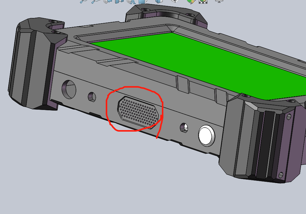

       如图
       做一个类似pad的玩意,要求喇叭防雨淋。我这块做的是φ1的孔的阵列,厚度4.我认为雨水这么大的孔想进去也不容易,但是也没理论基础。所以求助下大家,有谁做过防水喇叭这块,给点建议。

不是你这儿防水,是后面的结构装上来一起防止水进入设备内部就可以了
看懂了,在喇叭和外壳直接加层东西就成了  发表于 2021-1-7 10:57

你搜一下防水透声膜,带背胶的
还真有,非常感谢。  发表于 2021-1-7 10:57

老式三防手机的处理方式
我看了,淘宝有定制,就直接找他们来做吧,专业的事情找专业的人。咱了解就够了,非常感谢。闲了好好了解下你这套结构。  发表于 2021-1-7 11:53

楼主换一种思路,使用喇叭防水膜就可以达到防水效果,如图
现在正在沟通这个,以前不知道么,没用过。  发表于 2021-1-7 15:00
