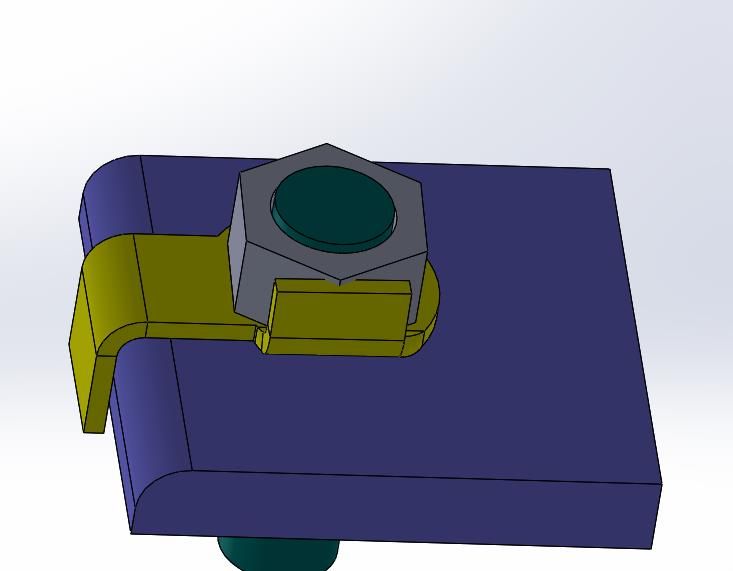

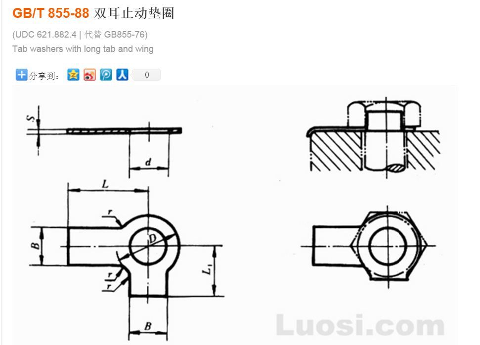

发表于 2020-12-15 19:00:05 | 显示全部楼层
短耳朵翻折起来贴着螺母侧边,长耳朵翻折下来贴着法兰侧边。

 楼主| 发表于 2020-12-16 22:47:09 | 显示全部楼层
) m( q/ j7 P; G5 ]1 y( y感谢回复 类似这样安装吗" K  v. J% w3 m+ H
有没有这种可能就是短边折上去刚好位置是在螺母尖的位置不是在平的面上,这样的话是不是就要调整螺母的松紧度了: m8 O4 C5 I% B6 F: w! Z5 c
发表于 2020-12-17 08:09:39 | 显示全部楼层
点点人生123 发表于 2020-12-16 22:47+ K$ j" T- m7 D: D/ }+ U& _! M
感谢回复 类似这样安装吗
- u$ ^! @1 C2 s有没有这种可能就是短边折上去刚好位置是在螺母尖的位置不是在平的面上,这样 ...
" p$ I* ~5 N- I# J/ i. W没用过,应该要调整,不然卡不住吧+ j1 I6 R$ P* C2 y# Q3 W4 s& }" Z

发表于 2020-12-22 08:43:54 | 显示全部楼层
点点人生123 发表于 2020-12-16 22:47; \5 _" b8 G' c7 o  [) M
感谢回复 类似这样安装吗
% Q% C6 Y" A" P1 J9 ~1 k) m有没有这种可能就是短边折上去刚好位置是在螺母尖的位置不是在平的面上,这样 ...
4 ^: d5 ]9 V& }' u) `
短耳跟螺母贴正,长耳朵跟法兰靠住一点就行了。3 |5 j! x9 p6 `
