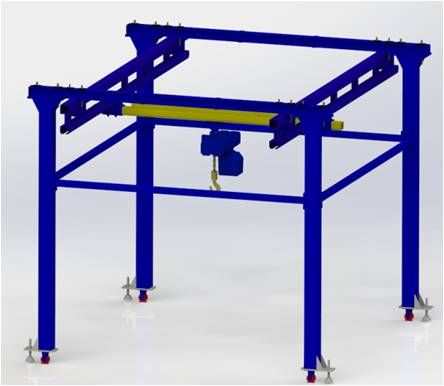

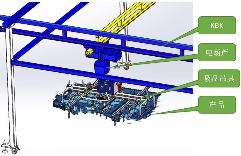

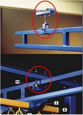

KBK柔性起重吊具是汽车行业最常用得物料搬运机构;
结构如图
技术参数:负载:250Kg 、外部尺寸:长*宽*高=20.78m*7m*3.9m。
•1)吊架和轨道的连接方式
组合式起重机的吊架采用刚性结构设计。
组合式起重机的轨道为整体套入型轨小车内,几乎排除了由于长时间使用造成松动、掉落的安全风险。
•2)现场安装方式
组合式起重机提供一种桁架式轨道设计,在现场安装时有效减少了吊点数量,每个支撑中心的距离最长可达9米。
•3)单主梁的跨度限制
组合式起重机主梁的最大跨度可达9米,即使在起重量达到2吨的情况下也无需考虑双主梁。
•4)钢结构辅梁
组合式起重机采用桁架式的轨道设计,现场安装时一般都不需额外添加钢结构作为支撑。
•5)运行情况
对于刚性设计的组合式起重机,主梁在轨道上运行时不会出现偏斜行走的情况。

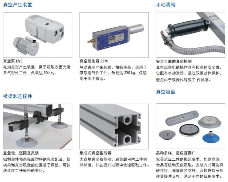

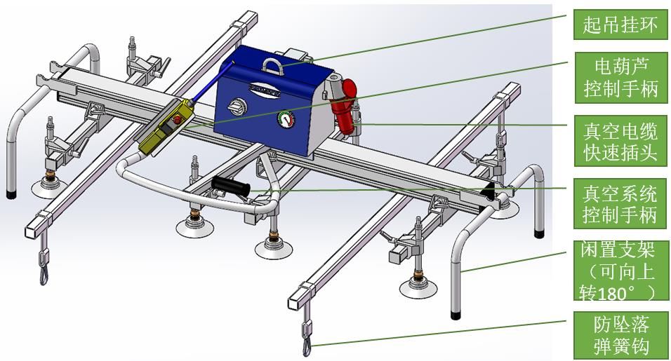

吊具技术参数:
(1)电源:380V,50Hz,0.37KW;
(2)整机负载:125KG;
(3)带断电保护,在断电后工件可保持一段时间不和吸盘脱落等待应急措施;
(4)带防坠落手动快速挂钩;
(5)吸盘横向、纵向可调节间距;
(6)开关手柄采用机械二次操作设计,防止误操作;
(7)在真空度低于60%时会有声鸣警报,提醒操作者采取应急措施;
(8)易损件:吸盘、气管。
