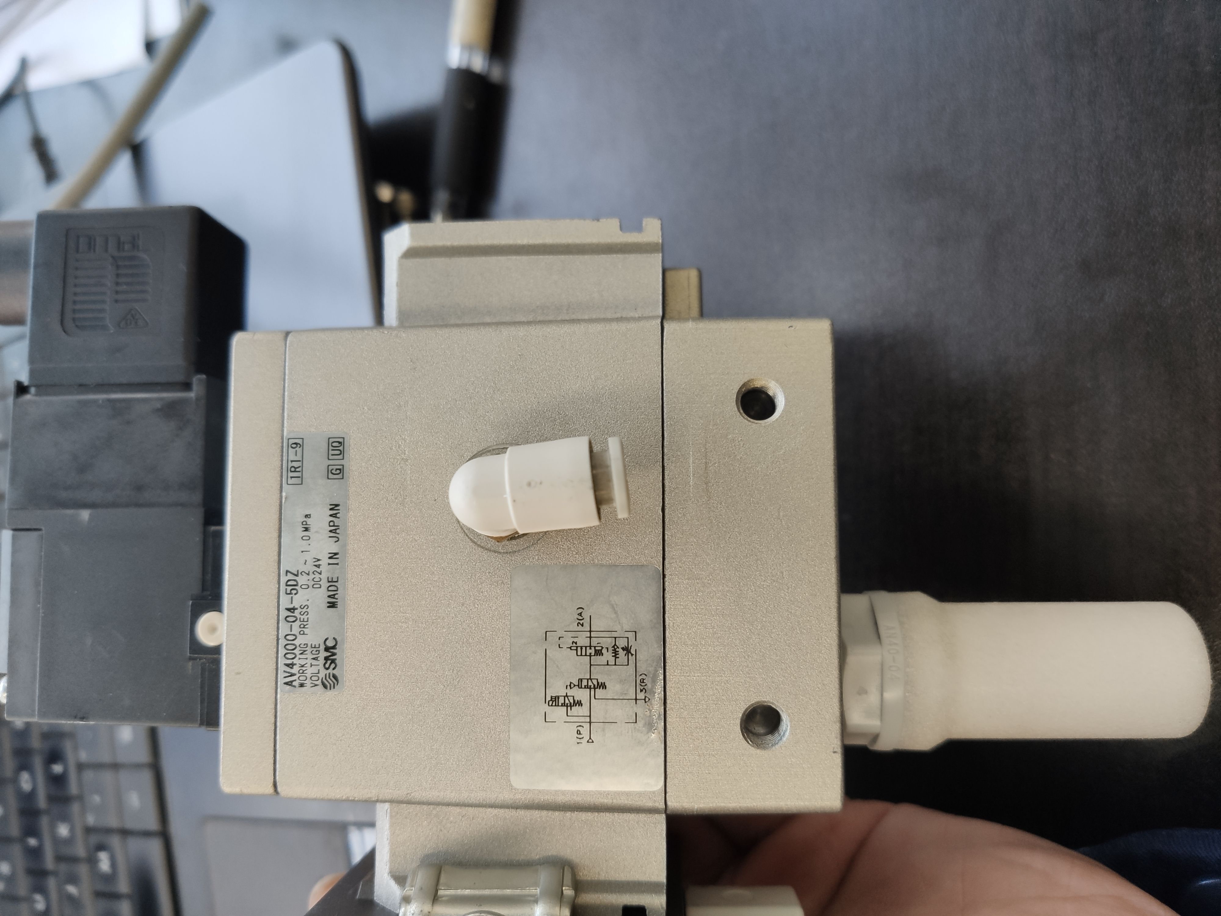

请教各位大佬,小弟没用过缓慢启动阀。接缓慢启动阀时,进气后从排气的消音器那儿不断的出气。我对气路不怎么熟,不知道怎么调节的。右下底部流量调节的我也调了,没反应,青椒各位大佬缓慢启动阀是如何安装调节的,谢了。

附缓慢启动阀的气路符号
发表于 2020-11-29 21:50:17 | 显示全部楼层
你不会是把进出气口弄反了吧。

发表于 2020-11-30 11:40:45 | 显示全部楼层
按照原理图看,消音器的空气只会来自于A口
发表于 2020-11-30 14:40:27 | 显示全部楼层
消音器在哪?按图看可能进气口1处压强没出气口2压强大,导致气体从2流向3,话说3口是干什么用的,有大佬指点下吗?大佬们不要惜墨如金啊。
发表于 2020-11-30 15:25:07 | 显示全部楼层
看起来3楼说的是很有可能的,LZ先排查一下,是否进出气方向反了!
确认没有反的话,拔掉出气口气管,排除二次回路有回气的影响。
再看看入口气压是否过低。实在不行电话咨询SMC客服了!
关于8楼说的3口的作用,当关闭此阀时,二次侧气路残余气体可快速通过3口释放,起到残压释放的作用。
 楼主| 发表于 2020-12-1 13:25:58 | 显示全部楼层
没技术的技术员 发表于 2020-11-30 14:40
消音器在哪?按图看可能进气口1处压强没出气口2压强大,导致气体从2流向3,话说3口是干什么用的,有大佬指 ...
9#大佬介绍了
