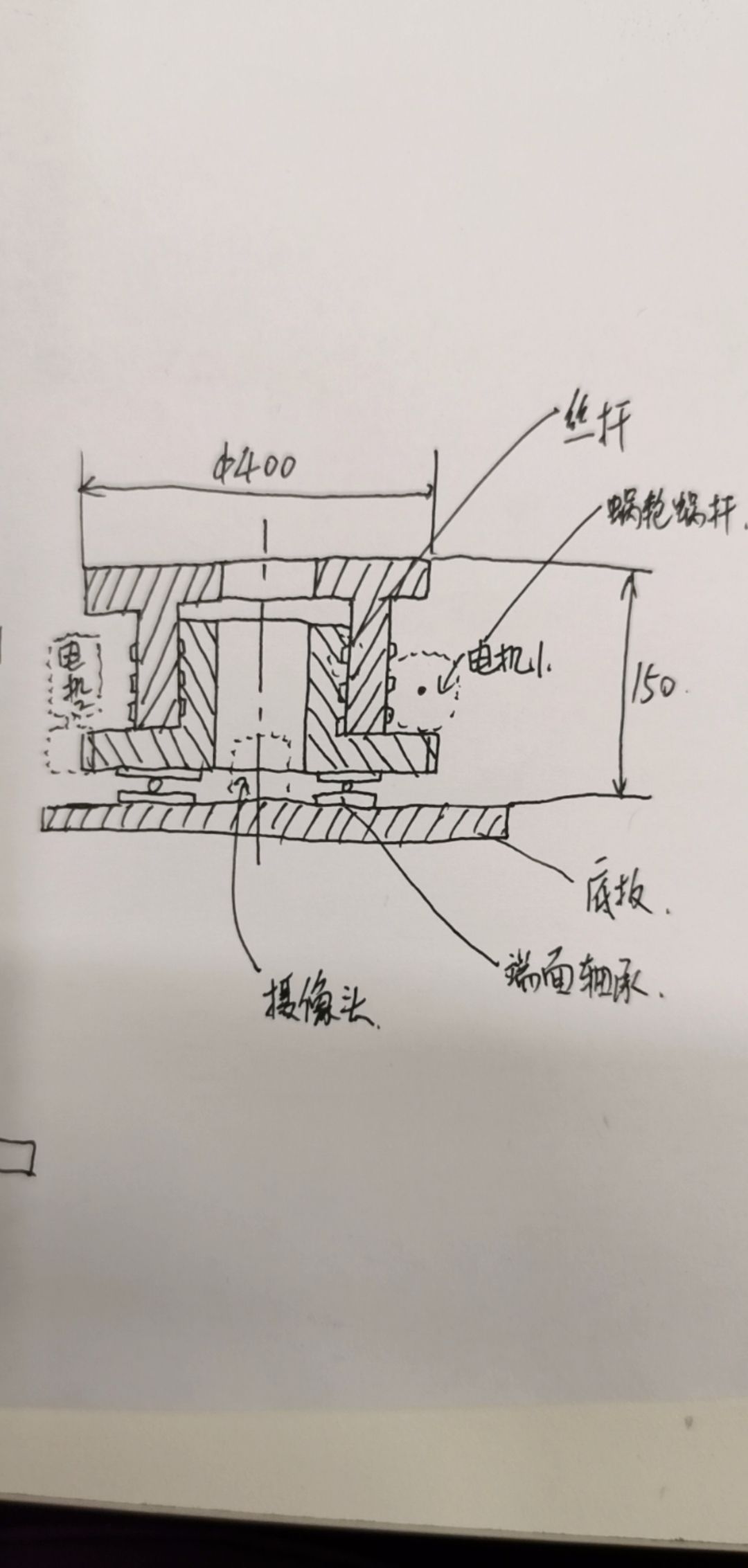

电机1负责升降,电机2负责整个升降机构旋转。升降行程5cm,负载200kg,这结构没问题吧?
发表于 2020-11-15 21:12:48 | 显示全部楼层 |阅读模式
大家好!如下图所示,电机1负责升降,电机2负责整个升降机构旋转。升降行程5cm,负载200kg,这结构没问题吧?谢谢!

这种AGV,带升降+旋转,可以实现。

件2和底板之间除了端面轴承还应该有深沟球轴承

IMG_20201116_082143.jpg 从图中看结构没啥大问题,小细节需要注意,A端面要留出间隙,当蜗杆丝杠下来时不要碰到下面的零件。蜗杆丝杠的强度要做下计算。

看着就是移动机器人啊         是有比较成熟的模块的

旋转机构会有径向力,只用端面轴承定心不靠谱,竖直方向有定位吗,仅靠重力吗

有个疑问,这蜗轮蜗杆,是反向传动?

摄像头放在这个位置干啥用的?

升降行程5毫米,这么小的行程可以改用其他机构,这样可以省一套电机和控制。
