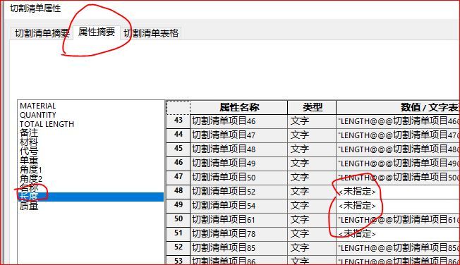

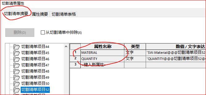

$ K; |8 a, z/ Q; F/ o- i1 t( H% ?* W如题,长度未指定是什么原因造成的?怎么解决?型材应该是焊件图标,现在却是普通实体那种文件夹图标
' V, p6 _' O0 o 1.JPG " t/ J5 P: S8 B  x
这里好像缺少很多默认的那些长度,角度信息3 S5 N6 E3 H5 C
2.JPG / u* A/ y( x! d2 w  u+ p

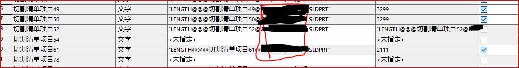

在这个对话框里面显示未指定,1 Y# J+ r1 f; Z& l* g  K/ U  B; D
# R1 g  p( c+ e& ^5 t! g0 Z2 [9 l手动把代码补充居然也不行

 楼主| 发表于 2020-11-12 19:01:39 | 显示全部楼层
找到原因了,是镜像后用手动剪裁,就可能出现这个问题;但是这个不是肯定出现,是有概率的,反正习惯就可以避免
