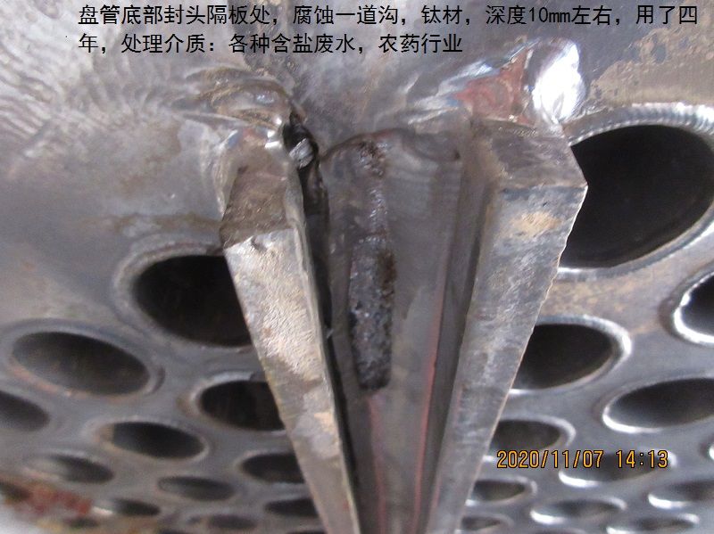

三效蒸发器这样的腐蚀情况,原因是什么?请大家指教!
发表于 2020-11-7 16:42:33 | 显示全部楼层 |阅读模式
三效蒸发,农药行业,处理含盐废水0 m3 x, Y( o( g0 B+ T% W6 d
管板腐蚀
管板腐蚀
封头隔板
封头隔板
发表于 2020-11-7 20:38:43 | 显示全部楼层
一般情况下三效蒸发器采用降膜真空操作,物料受热时间短,蒸发温度低,可有效降低设备腐蚀;看图片上的样式,估计是这个降膜的方式有问题。
发表于 2020-11-7 22:01:00 | 显示全部楼层
含盐废水都含有哪些离子?
 楼主| 发表于 2020-11-8 08:28:46 | 显示全部楼层
晓昀 发表于 2020-11-7 22:01- w7 ~4 |' D4 d, g. l4 U! e: E
含盐废水都含有哪些离子?
, I1 m0 t* k8 D很复杂,卤素多一点,还有各种有机溶剂类,不含氟4 z8 w! s' H5 l. l# f; n
发表于 2020-11-8 10:22:20 | 显示全部楼层
qinjun7456 发表于 2020-11-8 08:287 m; U$ r* N5 W
' D0 |. p1 g' g* \
是不锈钢材质吗?6 R: h" B7 {# G! @
 楼主| 发表于 2020-11-9 16:30:16 | 显示全部楼层
晓昀 发表于 2020-11-8 10:222 c% j5 e+ K5 \; X# e8 U( a
是不锈钢材质吗?
5 I5 X4 E* ]0 h) o+ Q% R9 z是钛合金

发表于 2020-11-13 12:12:23 | 显示全部楼层
从第二张照片看,左侧被腐蚀出一道沟的位置,和右侧没被腐蚀的位置,工作条件是基本一致的。是吗?
1 i0 ^) O& l; J% E: c, [如果是这样,那么,明显是焊接质量问题,可能是焊材搞错了,或者焊接时保护气体等出了问题。
发表于 2020-11-16 10:06:38 | 显示全部楼层
支持楼上的,感觉是焊接材料有问题,耐腐蚀性没有钛合金高
 楼主| 发表于 2020-11-17 13:59:44 | 显示全部楼层
ywjianghu 发表于 2020-11-13 12:12$ ]9 i) Q: a4 M; p5 K& M3 O
从第二张照片看,左侧被腐蚀出一道沟的位置,和右侧没被腐蚀的位置,工作条件是基本一致的。是吗?! |1 ?& x, ]: g3 [5 c
如果是 ...
8 D! m) |6 e1 f* A0 p
因为是蒸发器,所以出口的浓度比进口的浓度大,其他的一样,拿道沟应该是冲刷、腐蚀等等原因

发表于 2020-11-23 15:51:16 | 显示全部楼层
可以考虑局部电镀四氟涂料
