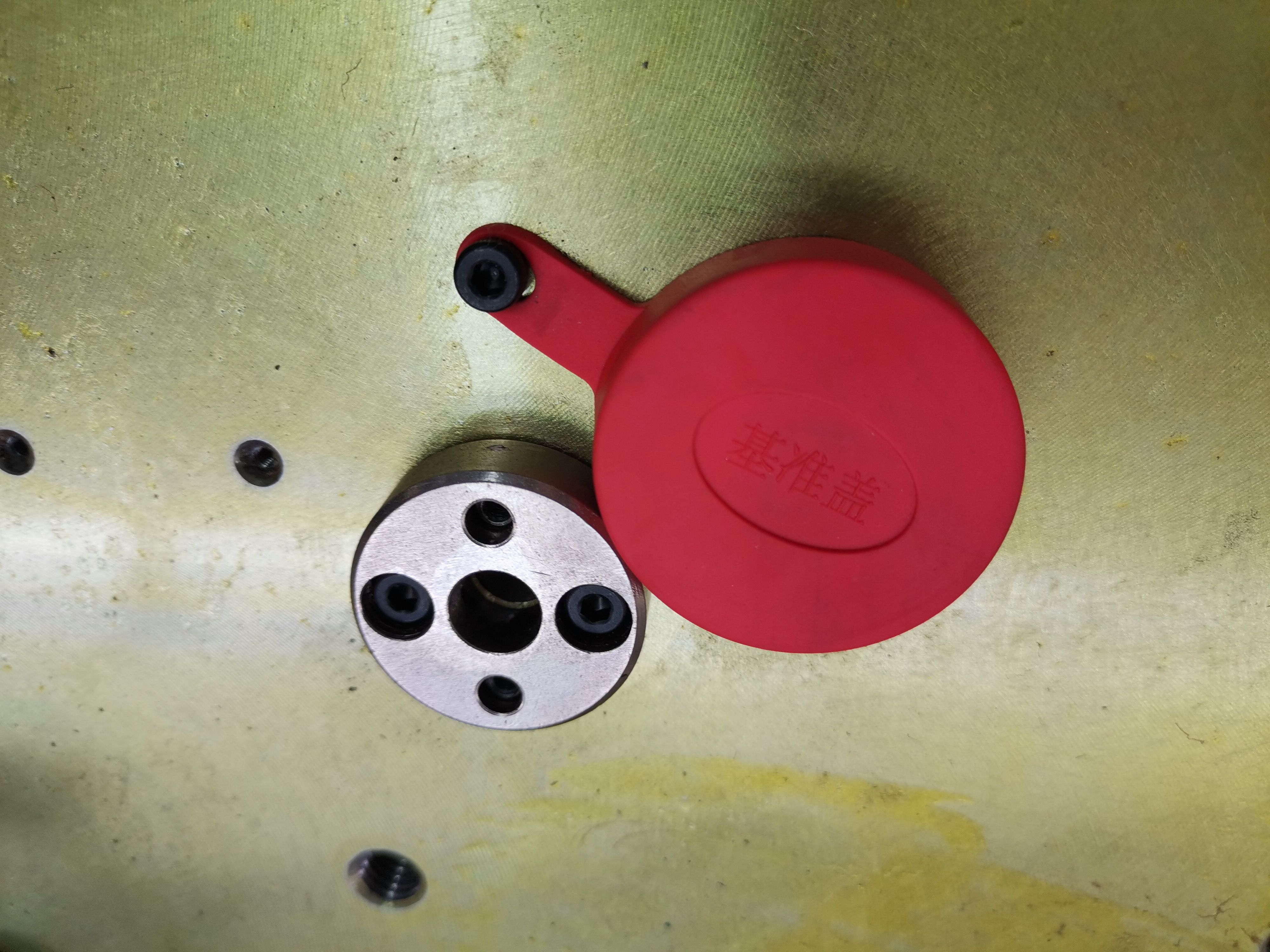

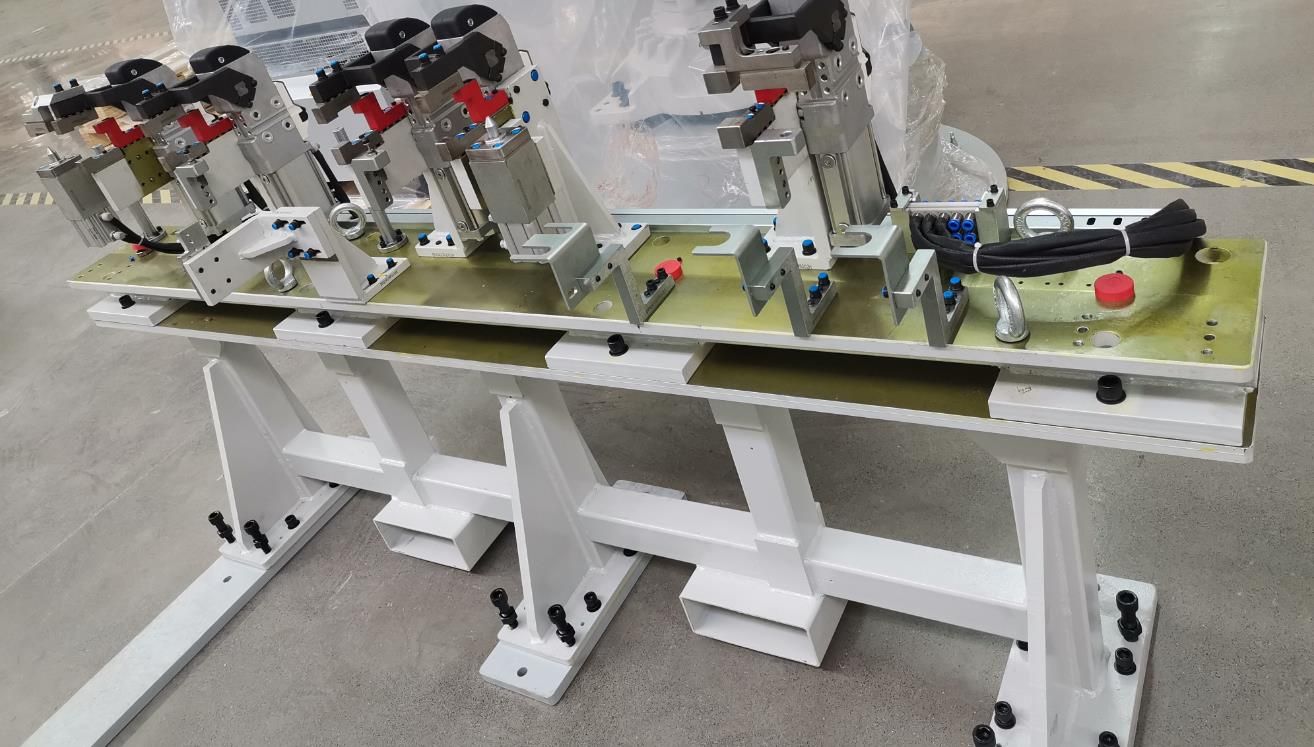

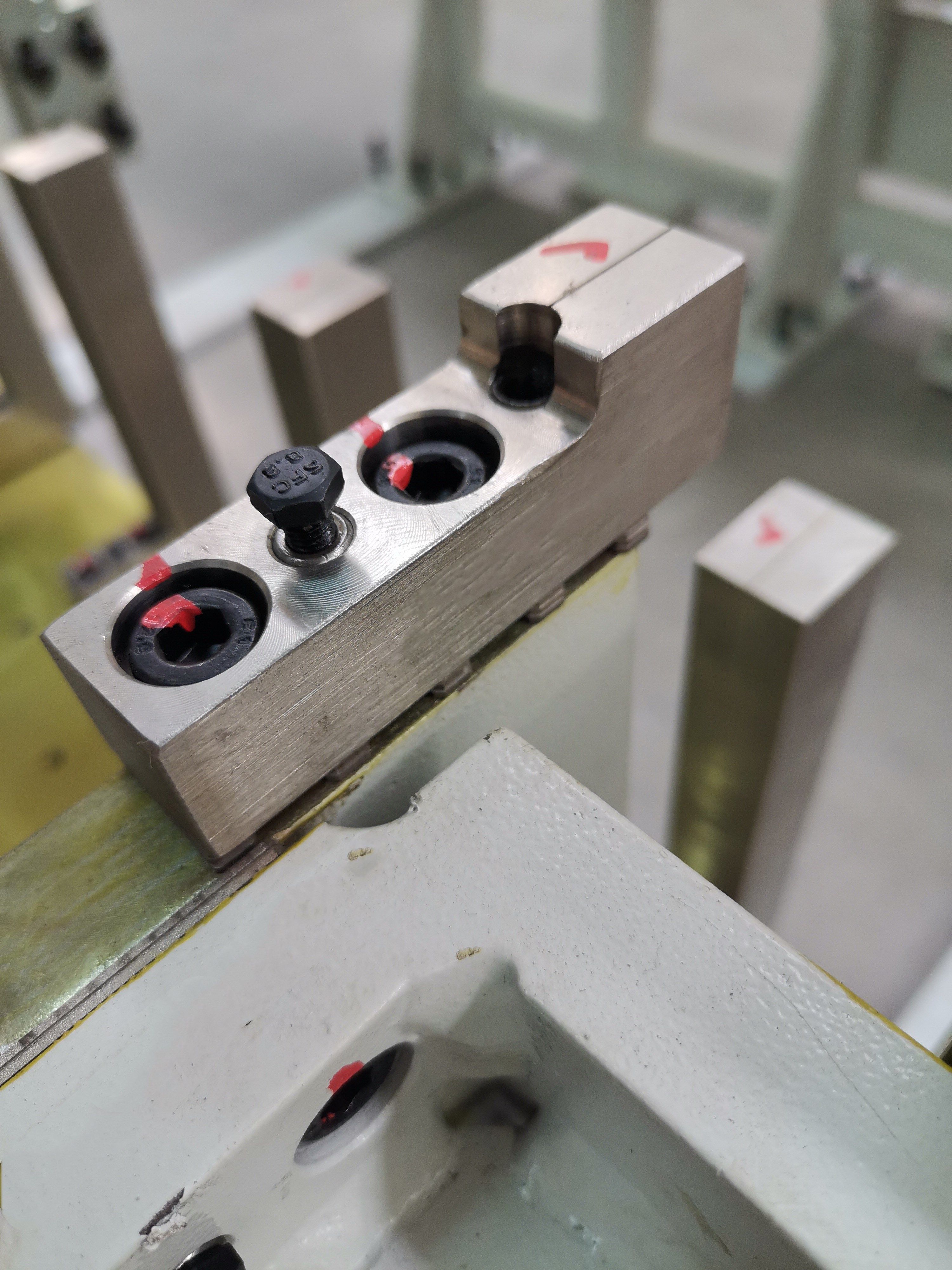

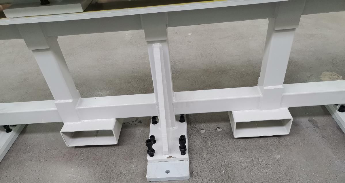

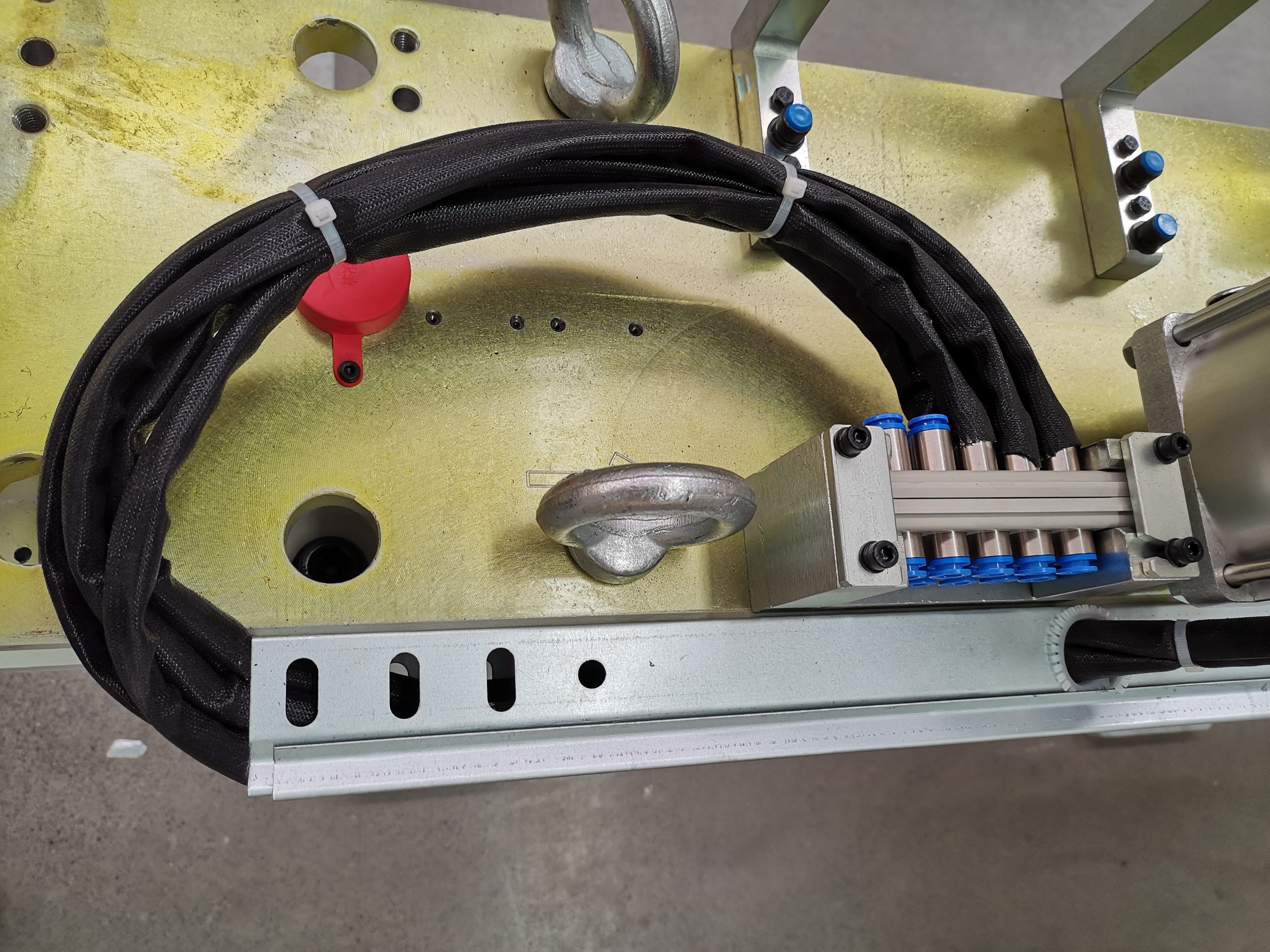

外包了几幅工装夹具工装给ABB,虽然报价不低,但做了还是挺标准得,特此分享一贴:
其实焊接工装难度在于焊接变形得把控,像治具底座、各种结构都已经行业标准化,设计起来基本没难度,大部分都是调用;

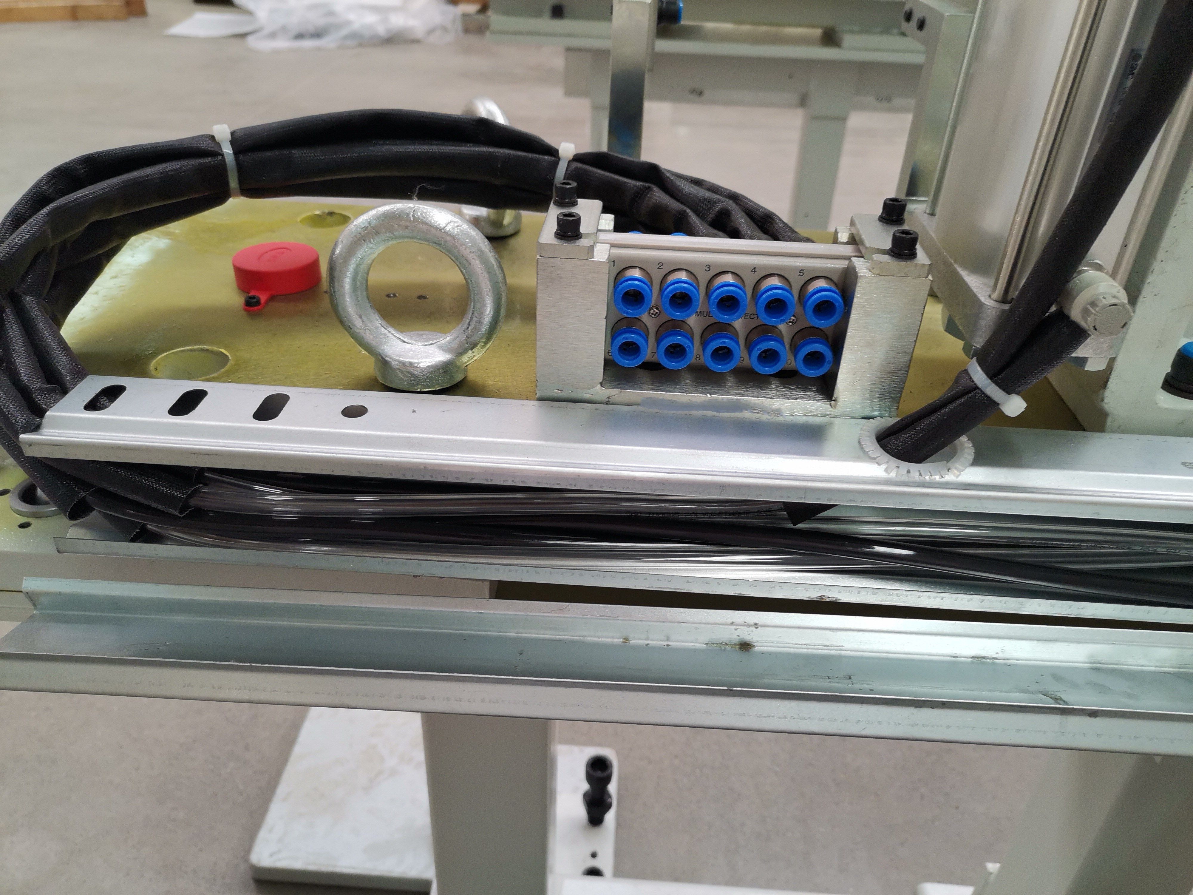

吊耳,气快插座;
线槽直接选用市购件;(我们这儿还是傻傻得自己做钣金
这种三坐标检测块和保护盖,都是有卖得
机器人焊枪校准点;螺丝屁股头上都盖帽,感觉没有必要。。。

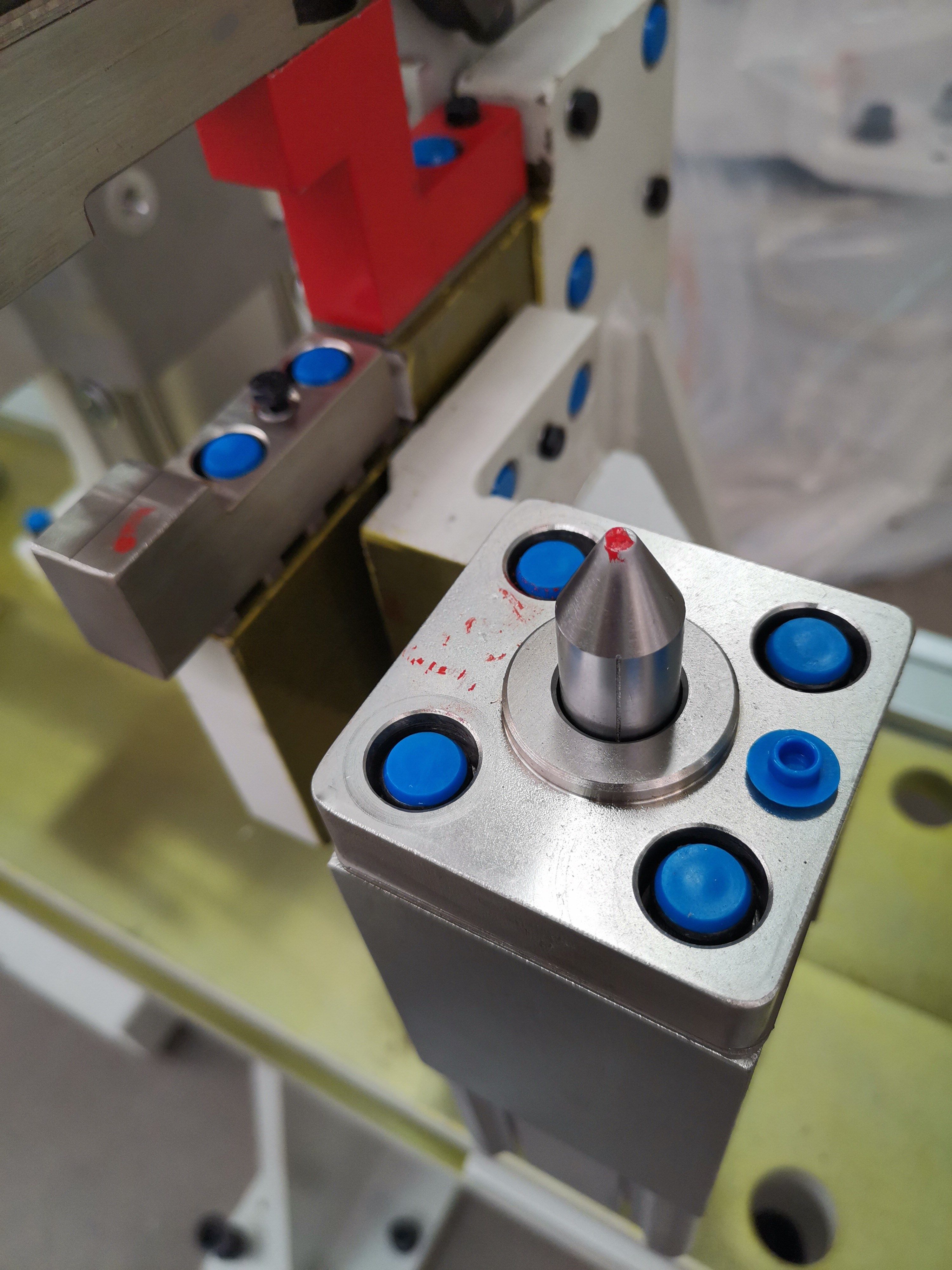

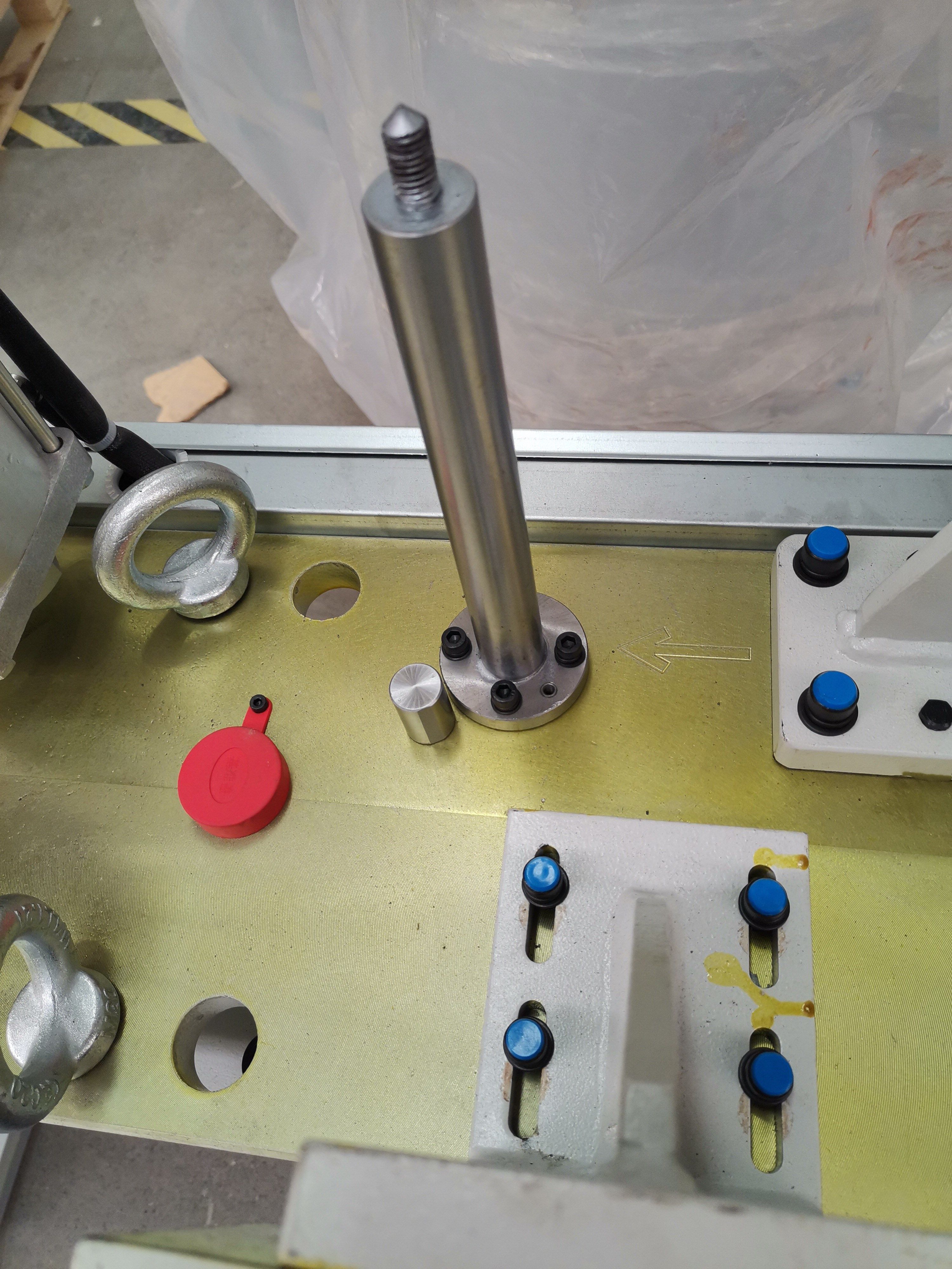

注意夹紧上得定位销和定位块都有刻度线,一旦磨损不见,需要即可换新的;
整个基座可以通过螺丝做调节水平;
叉车槽;
定位销上面也配个小螺栓做防护;

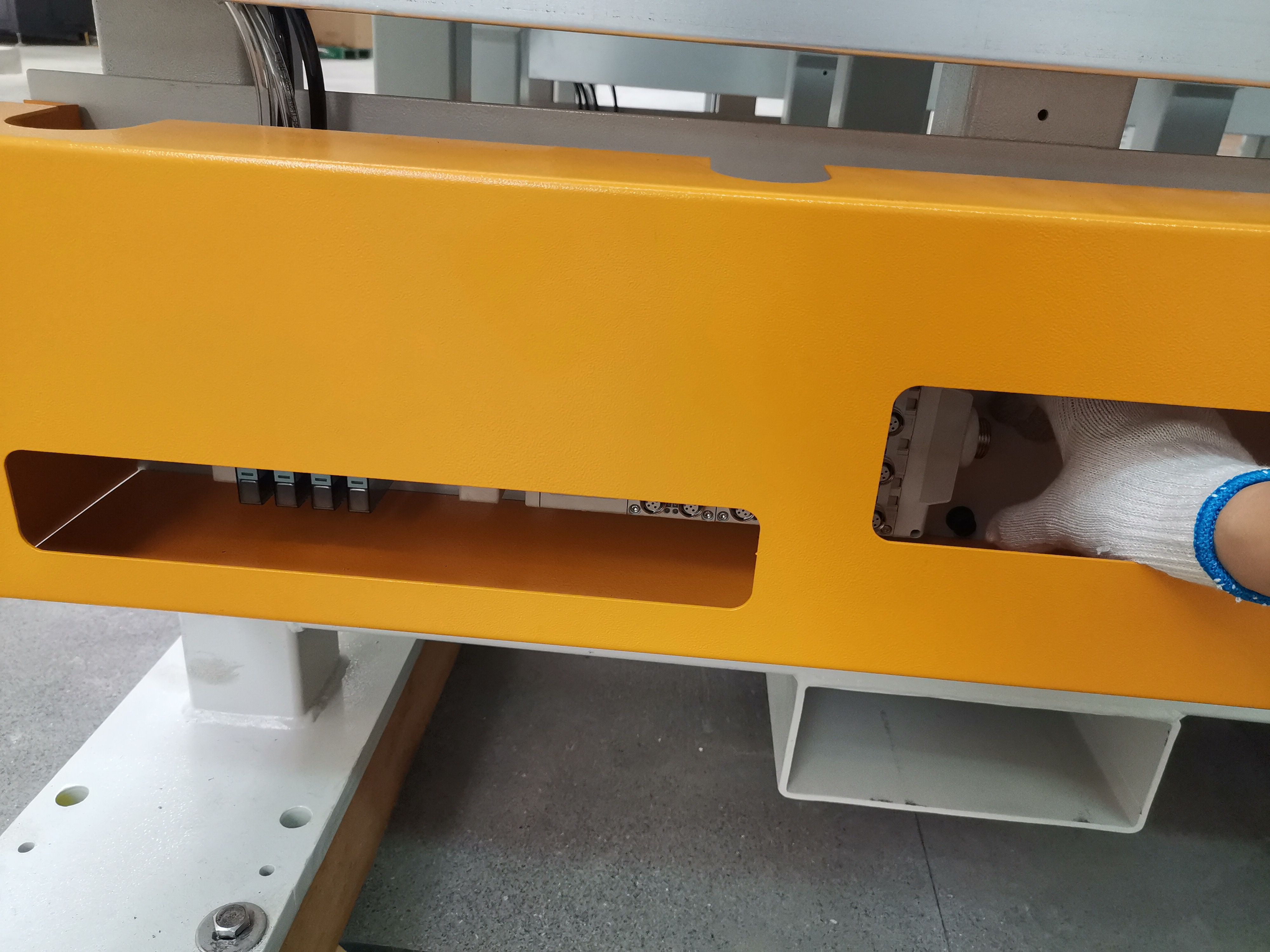

治具电磁阀岛整个钣金防护,并留人手伸入得空间

网上卖的线槽比自己做的好看的多,而且价格比你制造成本还低。螺丝头上设计盖帽是不是为了防止划伤人?这些小细节做的很好,也是有道理的,绝不是多此一举。
防止焊渣之类的掉进六角头孔里吧  发表于 2020-11-2 09:38
