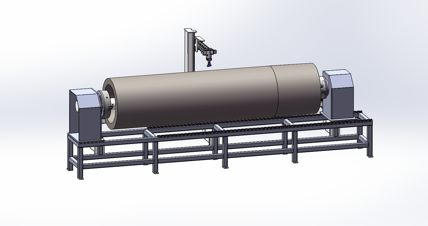

筒体直径900mm    内径750mm   预计重量600KG   长度3800mm
端部为2个回转支撑盘夹持  4模 齿数96
只有一侧有电机
带动回转支承小齿轮为4模24齿
不知道如何选型伺服电机。如何计算转动惯量匹配,麻烦各路大神能详细解答。
发表于 2020-10-22 16:17:23 | 显示全部楼层
什么材质密度这么低?

 楼主| 发表于 2020-10-22 16:29:21 | 显示全部楼层
lgh999111 发表于 2020-10-22 16:17
什么材质密度这么低?
实际是个铝。这也是个假设,

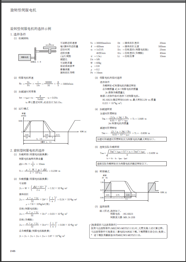

先把筒体的转动惯量计算出来,再计算传动件的,从筒体往电机输出轴上进行等效计算,翻一翻理论力学中转动惯量的计算方法。

发表于 2020-10-26 17:59:25 | 显示全部楼层
这里工况没讲清楚,这个滚筒是怎么旋转的?由滚轮做支撑吗?
