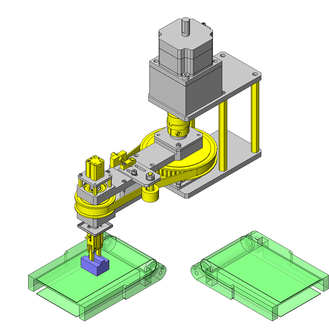

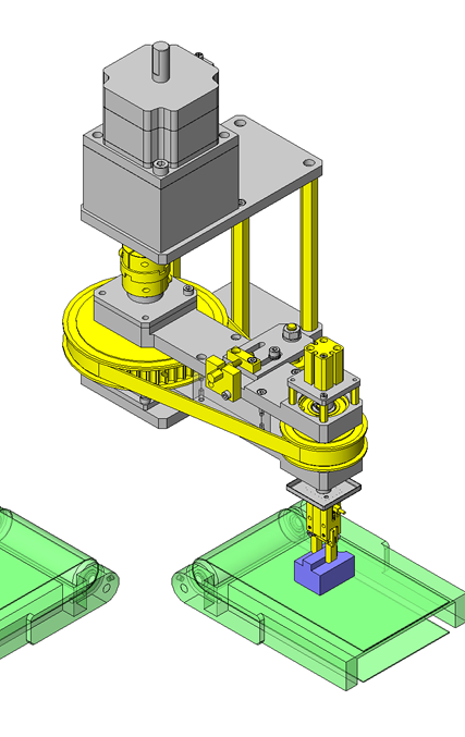

看到一个米思米的案列,关于同步带轮的。有个问题不得其解,技术比较菜,请教一下大家

带轮转动,有轴承的

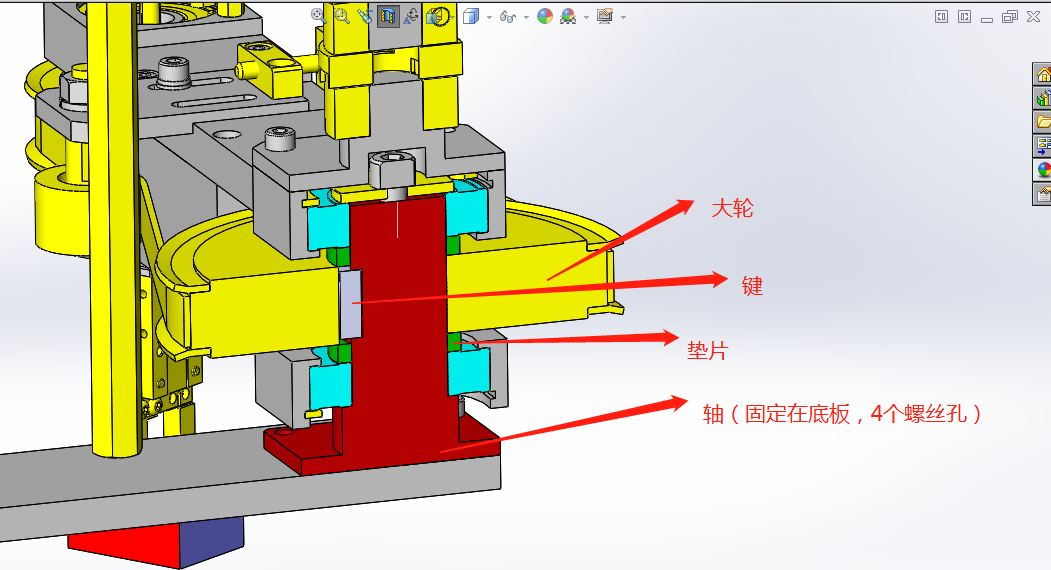

 楼主| 发表于 2020-10-21 15:45:27 | 显示全部楼层
851033291 发表于 2020-10-21 15:21
带轮转动,有轴承的
轴承是悬臂的,大带轮就是用T键固定在一根不可以旋转的轴上。

发表于 2020-10-21 16:09:28 | 显示全部楼层
谁告诉你主动轮不转的,不会用剖视图看下结构吗
发表于 2020-10-21 16:13:21 | 显示全部楼层
是不转的,但是旋转的过程中,皮带绕着齿在走
发表于 2020-10-21 16:17:34 | 显示全部楼层
别样的天空XM 发表于 2020-10-21 15:03
这段话我有点难消化,比较菜。或者大神解释的通俗一点,或者我再消化消化
为什么会动,机构瞬时模型可以简化为铰链四杆机构,大带轮半径作为机架,摆臂作为主动杆,皮带轮和小轮半径为从动件,此时自由度为1,可以动,你可以用实物比划一下比较直观。建议去看一下机械原理。
发表于 2020-10-21 16:20:56 | 显示全部楼层
转的啊  和板一起转的
