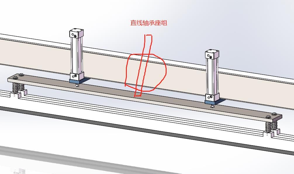

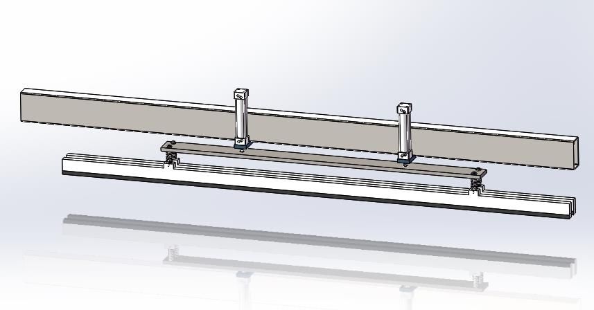

机械设计。一个小龙门框架。两个气缸。下面是一个压板组合。
请问:
1.这样的结构合理吗?
2.需要再在中间加一个直线轴承座组吗?
3.如果必须要再加个直线轴承座组的话。我如果不用加,直接把气缸改成可调节行程气缸可以吗?
总觉得机构怪怪的。机构下面的压板是要下压皮革的。保证皮革不动。

可不可以一个气缸带两根直线轴承

一般是这样的机构的。只是我这个需要压力的,而且还有点长。所以就用了两个气缸。

两个气缸式没办法同步的,行程越长同步会越差,稳定性非常不好,再加上你这个导向靠气缸自身的导向会加速气缸的磨损,负载大一点气缸经常坏,在气缸力足够的情况下,使用一个就好,放在机构的重心线,再加两个直线轴承或者无油衬套这样比较好,成本上差不了多少。如果没有经验可以借鉴成熟机构,桁架机构现在还是很普遍的,多看看多想想。

非常感谢。只是我这个机构非常的长。6米的长度。这个只是一部分。总共是6个气缸和三块板。
这种情况下该怎么办啊?气缸少了压力不够。气缸的缸径大了看着不协调。数量少了可能领导也会不同意的。

  失败的经验告诉我。这个方案不可靠。气缸容易偏载,导致气缸内部的密封圈偏心磨损,导致漏气。

那五楼补充的问题怎么样?因为数量少气缸偏载。现在又加了两组。这样出现偏载的可能性不大了吧。

  我曾经每个气缸用两个直线轴承作为导向,但偏载依旧存在的。个人建议,多段,每个气缸用两个导向,缩短压板压板的长度,多段压紧。

只是多段压紧是不行的。要求必须是整段压紧。
可以用可调节行程气缸来代替直线轴承吗?
