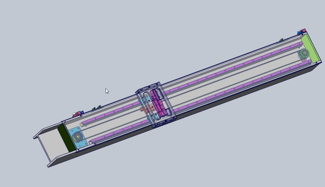

最近在网上看到一节课里面,一位老师讲解直线导轨机构的负载F=μmg,当导轨立起来的时候负载则为F=mg,
我想知道的是当这个直线导轨侧立起来的时候,负载F是多少,还是μmg吗,和导轨承受的弯矩有关系吗,求大佬指点一下

导轨立起来的时候严格的说总负载应该是mg+ma吧

理论讲 水平umg+f±ma  垂直 mg+f±ma ,但是实际上装配精度之类的,有点差异。意义不大,其实这类机构  应该算惯量,一般扭矩够惯量不够,不会发生惯量够 扭矩不够的情况

侧立放置肯定会有弯矩啊,不过只要没超过导轨的标注的倾覆力矩,你计算负载还是可以按照F=umg+_ma

竖直工况要考虑重力加速度,这样会承受更大的负载力,输出力要给的大一些。
